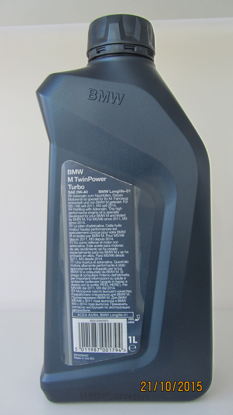

Популярное сообщение torcon 64 470 Опубликовано: 18 ноября 2015 Популярное сообщение Поделиться Опубликовано: 18 ноября 2015 BMW M Twin Turbo 0W-40 свежее за анализ спасибо форумчанину mmi28 Масло заявлено как: ACEA A3/B4; BMW Longlife 01. 1) Масло проходит стандарты SAE и может называться 0W-40 - с вязкостью все в норме. 2) Вязкость при 100С = 13.37 - обычно для 0W-40. 3) Индекс вязкости = 180 - это очень высокое значение, говорит о хорошей работе масла при разных температурах. 4) Щелочное число = 9.77 - немного не дотягивает до нужных 10, но к мизерам не придираюсь. У масла очень хорошие моющие и нейтрализующие свойства. 5) Зольность сульфатная = 1.15 - не высокая для полнозольника, сразу видно что масло на современных присадках. 6) Температура застывания -52С - говорит о том что в масле присутствует настоящая ПАО синтетика. 7) Температура вспышки = 230С - термостабильно. 8) Вязкость имитации холодной прокрутки стартером при -35С = 5730 - хорошие низкотемпературные характеристики, до -35С можно о масле не думать. 9) NOACK испаряемость масс (угар) = 8.9 - отличный результат для 0W-40 - косвенно говорит о применении ПАО синтетики. 10) Содержание серы = 0.224 - как и предполагалось перед нами современный пакет присадок с малым содержанием серы. 11) Стандартный пакет Infineum - куда не плюнь в нулевку везде такой пакет Моющие/нейтрализующие агенты на основе салицилатов кальция. Противоизносная присадка ZDDP на основе цинк и фосфор. Бор в качестве беззольного дисперсанта. ИК спектр Фурье говорит о том что масло сделано на основе ПАО + скорее всего GTL. BMW M TWIN TURBO 0W-40.pdf Вывод: Очень хорошее оригинальное масло со сбалансированными характеристиками. Отличные низкотемпературные свойства. Хорошая термостабильность - для тех у кого турбо. Масло "чистое" на содержание серы и зольность сульфатную. Масло не является каким то оригинальным, таких масел куда не ткни попадешь в похожее на таком же пакете присадок. Но это не является минусом. Артикулы коды для заказа в интернет магазинах: 83 21 2 365 925 - 1L 5 Цитата Ссылка на сообщение Поделиться на других сайтах

torcon 64 470 Опубликовано: 18 ноября 2015 Автор Поделиться Опубликовано: 18 ноября 2015 Список масел аналогов данного масла BMW http://www.oil-club.ru/forum/topic/13982-13982/ http://www.oil-club.ru/forum/topic/19861-19861/ http://www.oil-club.ru/forum/topic/19116-19116/ http://www.oil-club.ru/forum/topic/12824-12824/ http://www.oil-club.ru/forum/topic/17786-17786/ 3 Цитата Ссылка на сообщение Поделиться на других сайтах
VladimirR 2 508 Опубликовано: 18 ноября 2015 Поделиться Опубликовано: 18 ноября 2015 Addinol Superior 040 0W-40 Wolf EcoTech 0W-40 FE SRS Viva1 Ecosynth 0W-40 Neste City Pro 0W-40 Lukoil Genesis Polartech 0W-40 спрашивается, зачем и за что переплачивать 4 Цитата Ссылка на сообщение Поделиться на других сайтах
torcon 64 470 Опубликовано: 18 ноября 2015 Автор Поделиться Опубликовано: 18 ноября 2015 mmi28 еще отработку на этом масле прислал, должны выложить на неделе. Анализ затеивался "по полной". Грамотно подошел к вопросу. Но масло действительно хорошее если отречься от вопроса цены. Пакет присадок современный на салицилатах кальция, молибдена нет это даже хорошо наверное для турбо бмв - почище будет, низкотемпературные характеристики хорошие, моющие хорошие. Короче Infineum вместе с Shell постарался... 2 Цитата Ссылка на сообщение Поделиться на других сайтах
Dimmy 11 094 Опубликовано: 18 ноября 2015 Поделиться Опубликовано: 18 ноября 2015 Если бы не отсутствие Молибдена, то прям один в один http://www.oil-club.ru/forum/topic/19643-shell-helix-ultra-0w-40-svezhee/ 0 Цитата Ссылка на сообщение Поделиться на других сайтах

Dimmy 11 094 Опубликовано: 18 ноября 2015 Поделиться Опубликовано: 18 ноября 2015 А вот тут бэч не совсем шелловский. Но производство все равно Шелл, т.к. в штрих-коде первая группа цифр совпадает (5011987). Например, у М1 другие циферки... 1 Цитата Ссылка на сообщение Поделиться на других сайтах
