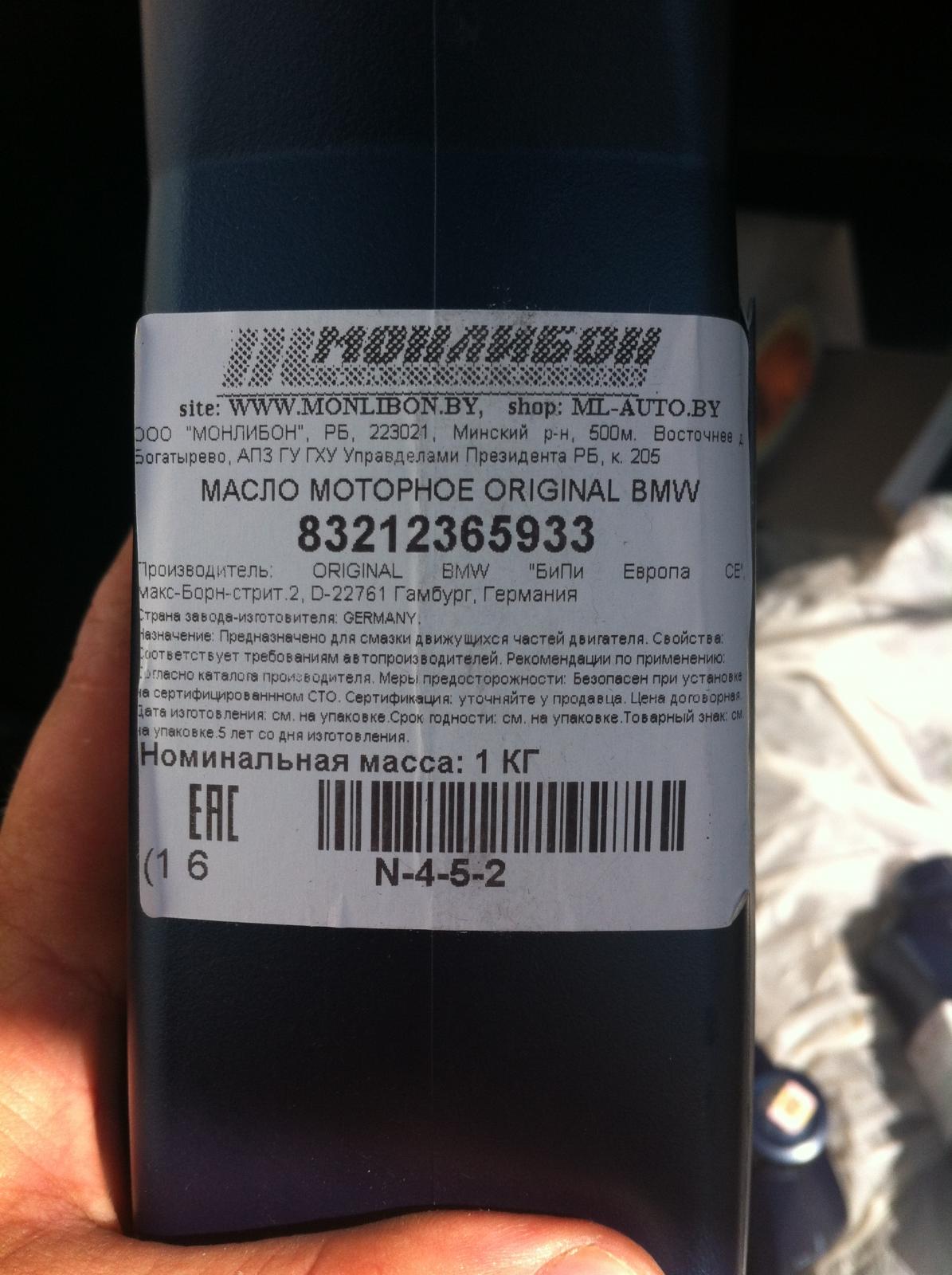

83 21 2 365 925 - 1L
@torcon,Приветствую.Есть предположение,что масло на анализе не совсем оригинальное.
Это 0W40 Дилерское
Это 5W30 С улицы
Заводы разные.Хрень какаята. Не находишь?
