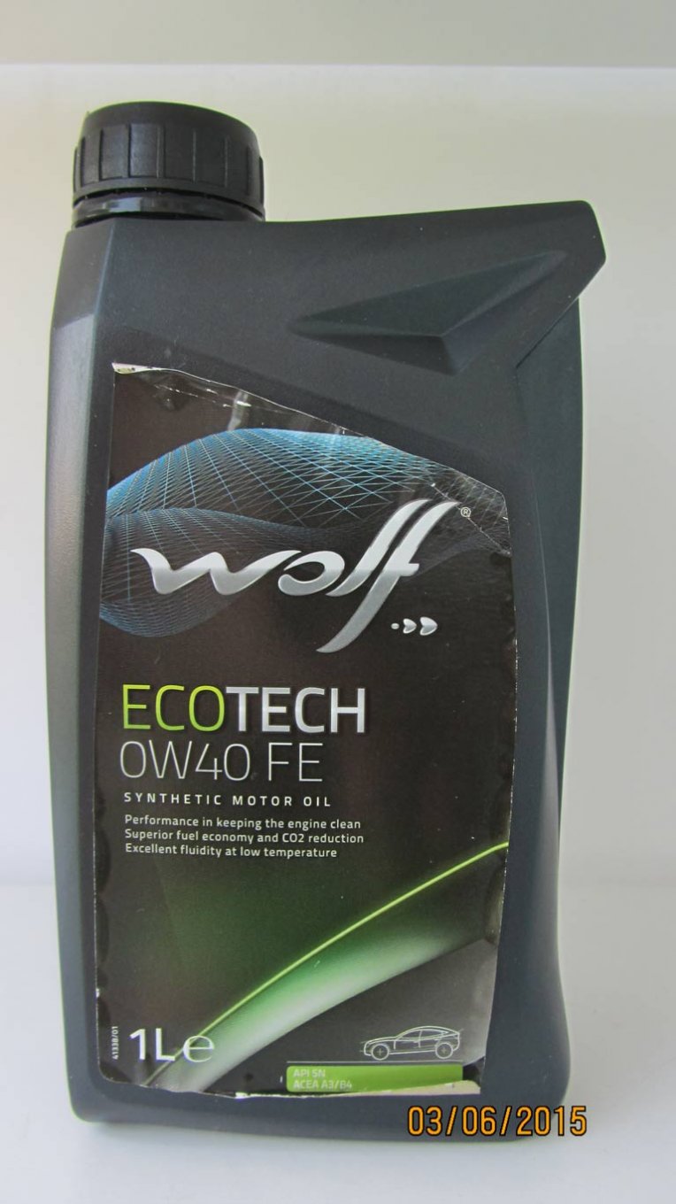

3 июля 201511 г Популярное сообщение Закреплён Wolf EcoTech 0W-40 FE свежее за анализ спасибо оф. представительству Wolf Россия - kupiwolf.ru Масло заявлено как: API SN, ACEA A3/B4, MB 229.5, VW 502.00/505.00, BMW LL-01. 1) Масло вписывается в рамки стандарта SAE и может спокойно называться 0W-40 2) Высокое щелочное число 9.44 - но слегка не дотягивает до необходимого значения TBN>10 принятого в стандартах MB 229.5 от 2012 года. 3) При таком высоком щелочном числе - низкая кислотность = 2.02 - очень хороший результат, есть запас для срабатывания моющих/нейтрализующих присадок. 4) Зольность сульфатная 1.08 - если учесть что это не малозольник по допускам - впечатляюще. 5) Температура застывания -46С - не -57С конечно, но достаточная. 6) Довольно высокая вспышка 235 - а значит неплохая термостабильность масла при высоких температурах. 7) Вязкость имитации холодной прокрутки стартером при -35С - 5880 - находится у верхней границы стандарта SAE. 8) NOACK - 9,4 - для нулевки отличный результат, масло должно иметь малый расход на угар. 9) Содержание серы 0.198 - очень похвальный результат - это самое низкое что я видел у нулевок такого класса, да еще с высоким щелочным и допуском 229.5. (хотя если бы щелочно было 10, то и серы было бы побольше). 10) Противоизносный пакет стандартно на паре Цинк-Фосфор, Моющий пакет кальциевый, так же в масле понятно присутствует беззольный дисперсант на основе Бора. ИК спектр Фурье говорит о том, что масло на основе ПАО синтетики WOLF ECOTECH 0W-40 FE.pdf Вывод: Отличная нулевка. Используется современный пакет Infineum. Из минусов - до галочки не дотягивает по щелочному числу до 10. На мотор не повлияет влияет - но мы же для того и сидим тут что бы придраться Из плюсов: при высоком щелочном - очень низкое кислотное число, низкое содержание серы, низкая зольность масла. А так же низкий NOACK - расход масла на угар, высокая вспышка 235. Базовое масло скорее всего настоящая синтетика ПАО. Артикулы коды для заказа в интернет магазинах: 8320507 - Wolf EcoTech 0W-40 FE 1L 8320705 - Wolf EcoTech 0W-40 FE 4L 8320903 - Wolf EcoTech 0W-40 FE 5L 8321306 - Wolf EcoTech 0W-40 FE 20L 8321405 - Wolf EcoTech 0W-40 FE 60L 8321504 - Wolf EcoTech 0W-40 FE 205L

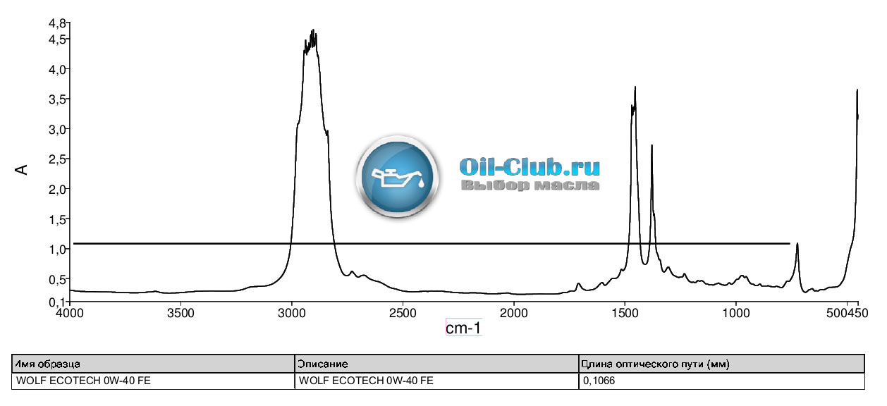

9 июля 201511 г ИК спектр Фурье показал пик 1.1 - это масло полностью синтетическое ПАО. Думаешь, даже 30-40% кряка нет? Вот эстеров тут нема - значит, AN?
9 июля 201511 г Автор @Dimmy, да пик 1.1 слишком высок, не должно быть кряка. На счет алкилированных нафталинов - посмотри на их апрув допуск от мерседесаhttp://www.wolflubes.com/Approvals/mb%20-%2016106%20-%20wolf%20ecotech%200w40%20fe%20-%2015-10-13.pdfКто у нас продвигает Алкилированные нафталины? И там надпись Infineum
19 декабря 201510 г Автор Забыл выложить ИК ИК спектр Фурье говорит о том, что масло на основе ПАО синтетики
