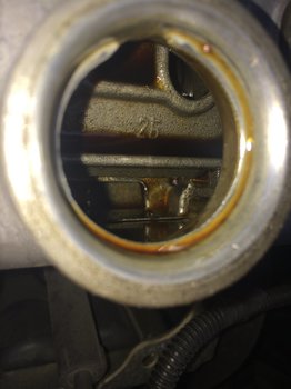

Dmitriy55Region В тяжёлых условиях я бы не стал катать это больше 3-4т.км. Износа не будет, но есть вероятность, что будет пачкать.
У меня если честно уже ощущение,что это масло реально конкретно пачкает мотор :)
ГБЦ снималась 2000км назад в январе 2021г,отмывалась до идеала очистителем карбюратора перед заменой маслосъёмные колпачков и поршневой
Пробег на масле на фото сегодня был 550км!
Где надписи на постели ГБЦ идут я легко оттереть смог сухой салфеткой,салфетка была в сером налёте!
До этого масла катался Castrol SuperCar 0W40 2500км и около 250 моточасов,не мог он так засрать ГБЦ мне!
Короче по ходу буду менять в выходные масло,ну его нах такие риски.Даже в качестве промывки на 1000км оно не фонтан.
На фото почему то всё страшнее чем в реальности кажется)
Изменено пользователем Dmitriy55Region
