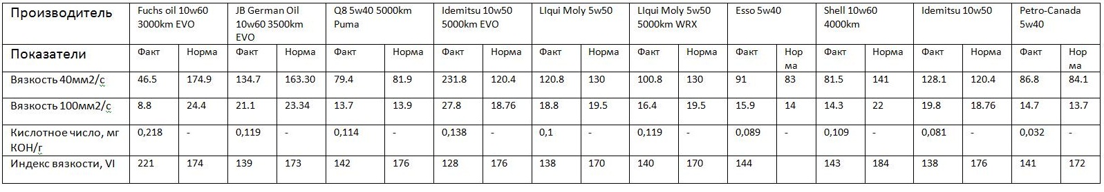

Не так давно проводили тесты моторных масел на предмет соответствия заявленных производителем кинематических свойств и анализ отработанного масла после длительного пробега, с целью выяснить какое более стабильное и дольше сохраняет свои свойства.
Зы. Кто в теме, подскажите по первому тесту? 18.5кг это нормально?

А что это за лаборатория? Кто Вас туда позвал сдавать масло на тест? Почему масла разных вязкостей в одной таблице?
Хим лаборатория на станции ГРЭС, товарищ там заведует этим отделом.
Никто не звал. Я собирал образцы и отдавал на анализ для своих нужд и интереса клуба автолюбителей.
Разные масла, разные автомобили -какие были.
Сравнение не друг с другом, а с номинальными данными каждого образца.
