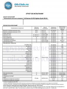

JB German Oil RS Hightec-Synth 5W-30 свежее за анализ спасибо официальному представителю JB German Oil в России.
Масло прислал в лабораторию официальный представитель в запечатанных бутылках.
Приемка масла в лаборатории УРЦТиД:
JB German Oil RS Hightec-Synth 5W-30 (VOA BASE).pdf
JB German Oil RS Hightec-Synth 5W-30 (VOA BASE).jpgJB German Oil RS Hightec-Synth 5W-30 URC.jpg
Масло заявлено как: API SN/SM/CF; ACEA C2/C3; MB 229.51; BMW LL-04; GM Dexos 2.
1) Масло удовлетворяет требованиям стандарта SAE и может смело называться 5W-30 (при 100С норма, CCS при такой t застывания сомнений не вызывает)
2) Вязкость при 100С = 12.11 сСт - норма для масел SAE 30 С3
3) Щелочное число = 7.71 - типично достаточное для С3, моюще-нейтрализующие свойства масла на хорошем уровне
4) Зольность сульфатная = 0.85% - в норматив (0.8%) немного не укладывается, но превышение вызвано переложенным на 10% пакетом (в других партиях все должно быть в норме)
5) Температура застывания = -47С - очень хороший результат для 5w30
6) Температура вспышки в открытом тигеле = 226C - нормальный результат
7) Противоизносные присадки ZDDP представлены привычной парой соединений Цинка и Фосфора, а также органическим Молибденом, снижающим трение для уменьшения износа и экономии топлива. Моющие/нейтрализующие присадки в виде салицилатов Кальция и сукцинимида Бора. Возможно, часть Бора тут в составе противоизносной присадки
8) Содержание серы = 0.223 - низкое, что говорит о чистых базовых маслах и современном пакете присадок на салицилатах Кальция.
Вывод: перед нами отличное масло С3. Из плюшек по отношению к стандартному среднезольному аналогу: органический Молибден в приличном количестве, вдвое большее содержание Бора. Полных аналогов немного: Akkora Pro XD 5w30 и Motul 8100 X-Clean 5w30. (Описал Dimmy)

поворчу, разве С3 и mb 229.51 не ограничивают золу на уровне 0.8?
Да именно, тут зольность превышена на 5 сотых. Хотя я считаю это не критично, сотые 0.3-0.5 обычно за превышение не считаю. Мелкий производитель часто может переложить пакет присадок, лаборатория может чуть выше зольность показать, обычное явление.
Вообще масло очень похоже на Valvoline Maxlife C3 5W-30, то тоже с молибденом, единственное здесь бора больше - а так пакет один в один, я даже грешным делом подумал, а может опечатались при заполнении графы Бор, но не должны вроде... Там с ICP распечатка идет, видно цифры прекрасно.
кстати, масло дексос2 с молибденом - для тех владельцев gm, кто совсем уходить с дексос2 побаивается, но хотел бы что-то получше, чем стандартный дексос2.  и температура замерзания здесь приличная.  правда, масла JB к недорогим не отнесёшь
Отличное масло. Только немного переложили пакета, но это пустяки.
