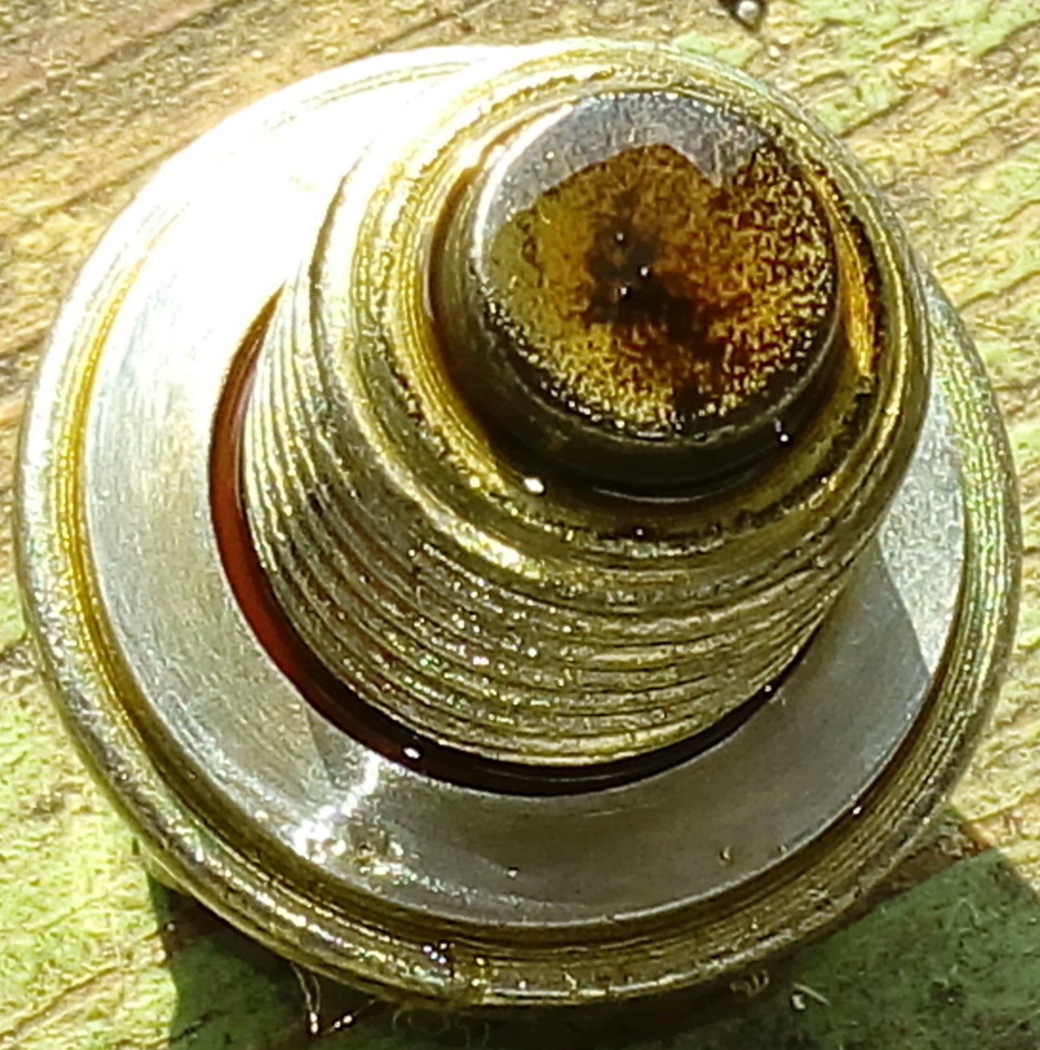

У меня такое, ракурс правда неудачно подобрал
Hyundai Tyrbo Syn ACEA A5 SAE/5W30
Пробег в основном по городским пробкам 3000 кмк, пару раз была трасса около 500 кмк  иногда ехал 160-170 км/час но не долго
20180915_102006.thumb.jpg.4bd5dafbd13135d7effb06311619f514.jpg20180915_102102.thumb.jpg.b970a1f7cd8641370d540f3fc54e9de4.jpg
Пробка стоит масума с магнитом, после замены колец и вкладышей пробег 1600, масло Лукойл люкс 5-40 sn. Много это или мало? Хотя возможно пробку на мыли когда движок делали, что скорее все.

39 минут назад, Asin888 сказал:
Тогда о чем говорить? Вот сейчас, при замене, помоете, потом видно будет.
