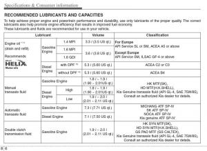

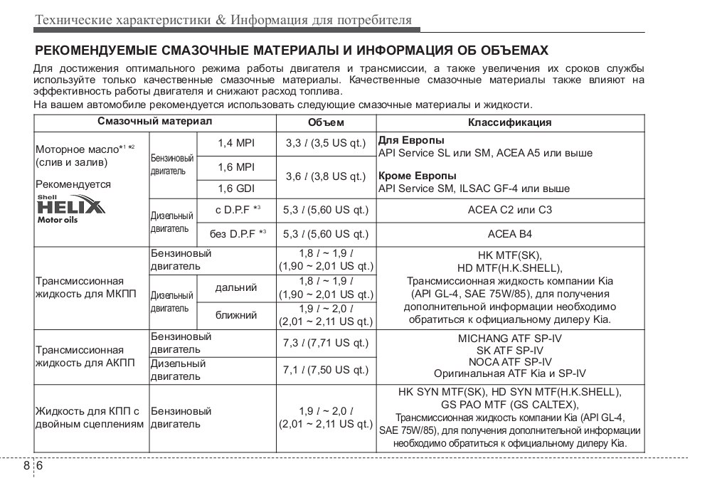

Формально ОД не прав, залив в этот двигатель С3, потому что сама КИА мотрос предписывает лить масла АСЕА С2 и С3 в дизельные двигатели, но не в бензиновые. Это и указано в книжках, и ОД не может этого не знать.
Просто РИО не бывает с дизельным двигателем и в книжках соответственно не указывают масла для дизельных двигателей,как например на Сииды:
А запятую между АПИ , АСЕА и АПИ , ИЛСАК нужно читать как "И" , а не как "ИЛИ" - то есть:
(для Европы)
API SL или SM и АСЕА А5
(кроме Европы)
API SM и ILSAC GF-4 (или выше)
А поскольку стандарт API SM ILSAC GF-4 вывден из употребления и заменен на API SN ILSAC GF-5 (для этого и указано - или выше), то его и нужно использовать.
То-же самое к стати и в Европейской книжке на Сиид указано:
То-же самое на другие машины Хюндай-КИА, Хюндай Санта-ФЕ например:
