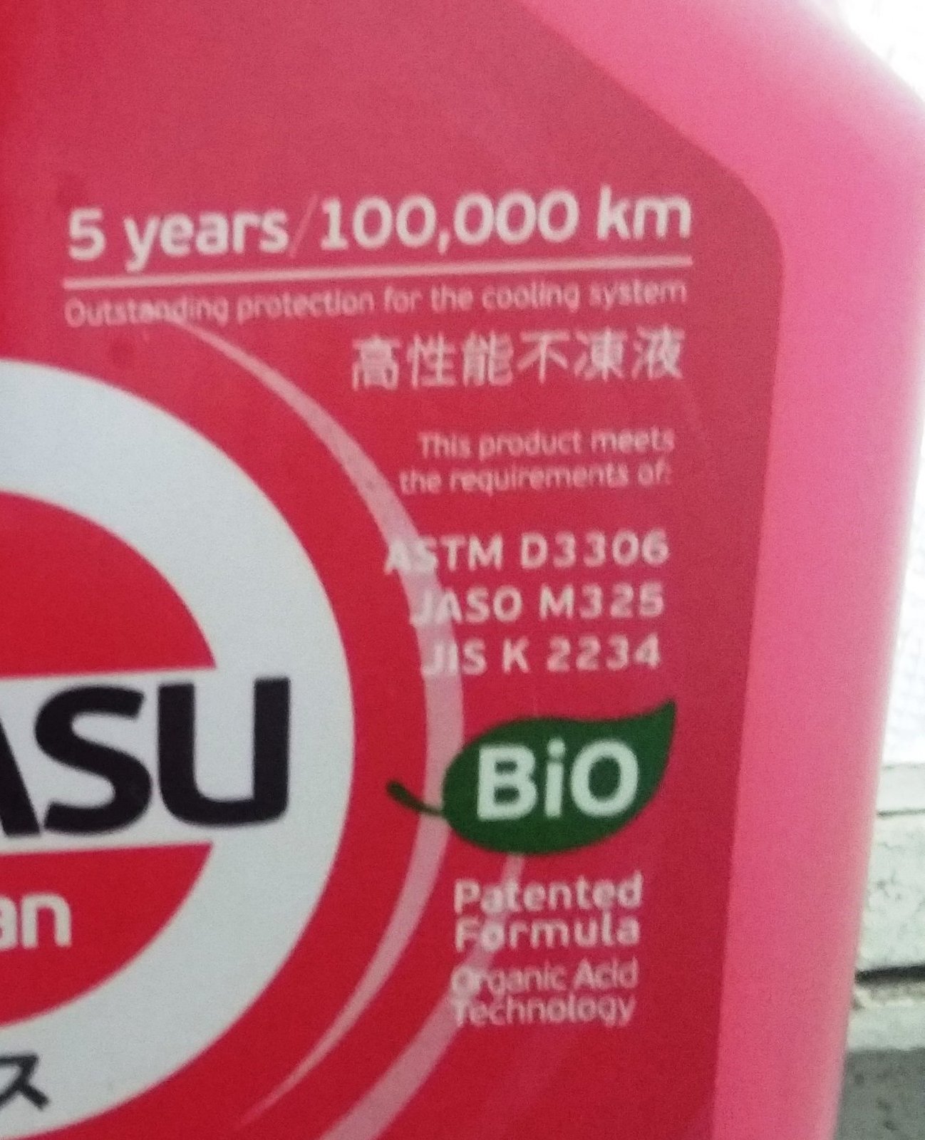

 Очень долго читал  эту тему. И пытался понять,  какой же все таки заменитель  тойотовских  антифриз. Так и не нашел четкого ответа .
 Смотрю на  антифриз RAVENOL OTC Protect C12+ Premix -40C (готовый) , вроде промелькало тут  дважды, но четкого и  ясного ответа   по нему было.. Есть  в наличии и такой Антифриз.
 Вот теперь думаю, что заливать,  Равенол или Митасу.
Изменено пользователем mare
mare Митасу
18 минут назад, fareastwood сказал:
mare Митасу
А равенол не  стоит? И митасу будет более предпочтительней ?
