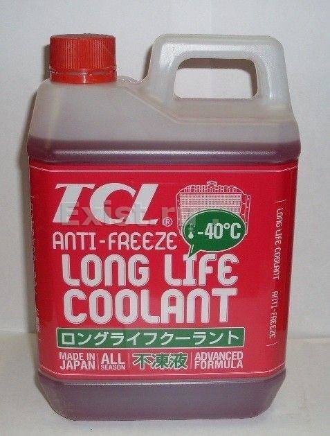

1) Масло меняю через 5-6т если что и радуюсь что не доливаю от замены до замены, уходит 1-2мм по щупу
2) в чем прикол кулстрима JPN ( кроме синего цвета) если его канистра по цене стоит как две двухлитровых TCL LLC0086
1 час назад, Ведрослав сказал:
В том что срок службы гораздо больше.

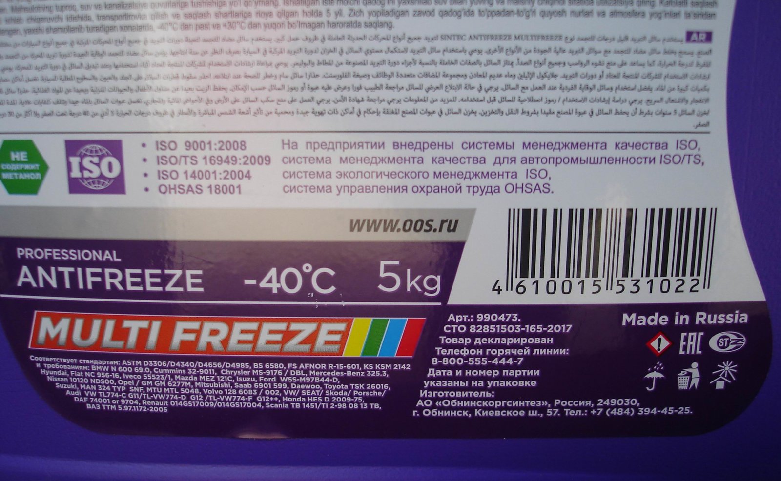

Поменял антифриз на Тойта Аурис 2008 года, который не менялся с рождения...:)
Слил чистый и прозрачный родной, осталось около 0,8 л в системе не слитого...залил канистру Синтек Мультифриз 4,5 л.
По поводу смешиваемости не парюсь. :) Немного смешал в бутылочке в пропорциях остатка - ничего не выпало в осадок.
