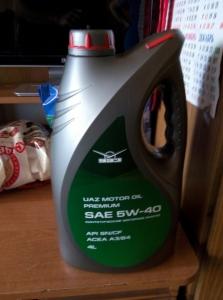

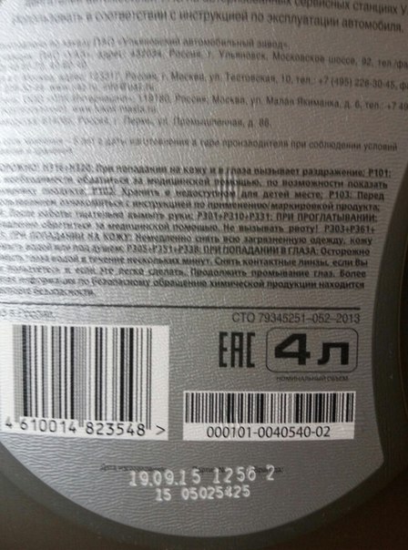

22 мая 201610 г Пришла коробка с 3 баклашками) Скотч теперь не лукойловский) а уазовский :bravo: Читают oil-club?)А вот у меня ровно 09.15 изготовление а цвет...не знаю(я впервые заказываю это масло)..зелёный вроде)то есть, если верить байке, там армортек?) P.s. а вопрос УАЗу бесполезно задавать: люкс там или армортек? Изменено 22 мая 201610 г пользователем igorman007
22 мая 201610 г Господа, а есть ли какое-то инструментальное (или другое "веское") доказательство, что сабжевый УАЗ Премиум 5W-40 есть перемаркированный Лукойл Люкс Ситетика SN 5W-40, а не другое лукойловское масло? Этот вопрос в этой теме уже несколько раз задавался, но ясного ответа на него я не нашел. Изменено 22 мая 201610 г пользователем Varravann
22 мая 201610 г Господа, а есть ли какое-то инструментальное (или другое "веское") доказательство, что сабжевый УАЗ Премиум 5W-40 есть перемаркированный Лукойл Люкс Ситетика SN 5W-40, а не другое лукойловское масло? Этот вопрос в этой теме уже несколько раз задавался, но ясного ответа на него я не нашел. Пойдем методом от противного. Много ли синтетических масел у Лукойла по вязкости 5-40? Многие из них имеют класс качества по API SN? Выгодно ли Лукойлу производить спец масло для УАЗа? По паспорту качества масло действительно 1 в 1 как и Лукойл Люкс.
22 мая 201610 г Пойдем методом от противного. Много ли синтетических масел у Лукойла по вязкости 5-40? Многие из них имеют класс качества по API SN? Выгодно ли Лукойлу производить спец масло для УАЗа? По паспорту качества масло действительно 1 в 1 как и Лукойл Люкс. ИМХО, можно было бы для удешевления недолить каких-то импортных присадок или воспользоваться более дешевой основой (а в темах про Лукойл Люкс, насколько я помню, было много выяснений того, как Лукойл переходил с одной основы на другую)... Или даже, может быть, если качество партий основы заметно варьирует, то более удачные партии могли бы идти на более дорогие масла (Люкс, Дженесис), а менее удачные - на УАЗ.
22 мая 201610 г Вообще-то есть анализ отработки данного масла из результатов которого видно ,что это и есть люкс! Смысл лукойлу что-то разрабатывать новое тем более делить замесы куда какой..., был контракт от УАЗа ,как в своё время от УЗдеу на пр-во масла с наклейкам под якобы ОЕМ масло,ну и наштамповал Лукойл и разлил им люкса ,так как он полностью соответствуют необходимым стандартам.Ситуация с ценой в пользу УАЗ-шопа,потому как Лукойл им отпустил как большому оптовику,а обычные люксы и армортеки лукойл продаёт рядовому потребителю,который конечно думает ,что люкс идёт под все тачки ,а УАЗ ОЙЛ - только для УАЗиков,от этого и цена на универсальные марки ВЫШЕ и его проще продать ,ну и ещё накрутить лишних 500р за канистру! Изменено 22 мая 201610 г пользователем наиль
22 мая 201610 г Вообще-то есть анализ отработки данного масла из результатов которого видно ,что это и есть люкс! Если не трудно, то поясните, как по отработке можно понять, что это ЛЮКС?
