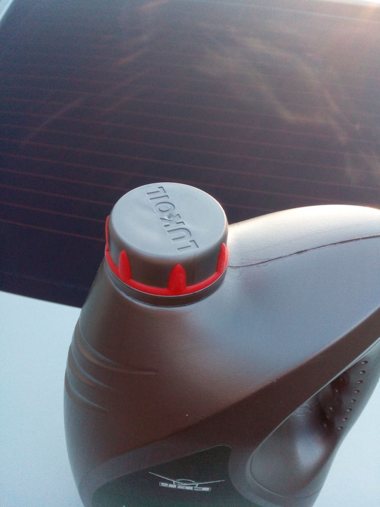

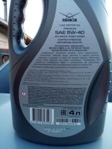

Вчера забрал и свои 5 канистр 5w40 . Сегодня ещё три заказал ))) Девушка перезвонила сказала, что пока в наличии масла нет поставка на завтра . Посмотрим с какой датой производства придут. До этого лил лукойл люкс 5w40 синтетика сравнил по цвету один в один на канистрах все допуски тоже один в один совпадают. У меня нет сомнения что это одно и тоже масло. Так сказать узкий продукт для конкретных потребителей.post-6657-0-96876000-1464074169_thumb.jpgpost-6657-0-71591200-1464074181_thumb.jpgpost-6657-0-97569400-1464074193_thumb.jpg
