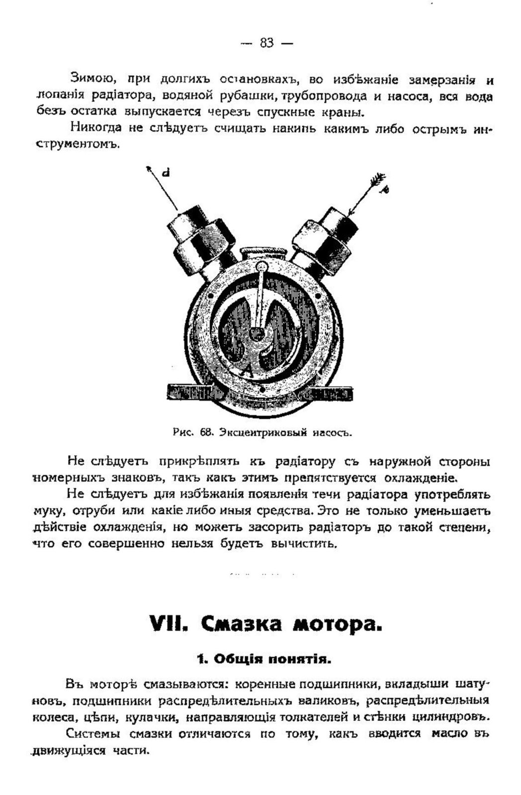

Прошу добавить в пост о промывках.
1910-е годы.
Грибов И.В. Современный автомобиль. Устройство, работа, управление, уход. - , 1917.
1.thumb.jpg.a96152f78e274398640c4f12abb11fcd.jpg2.thumb.jpg.89b679b5e151950c461c760c2c17ff0a.jpg82.thumb.jpg.8fb783245c8334099c6c51683a2b1c02.jpg83.thumb.jpg.a72c454b7270daa1609a8af8c181c009.jpg
Или откуда взялась сода в рекомендациях.
Изменено пользователем Barmaley
