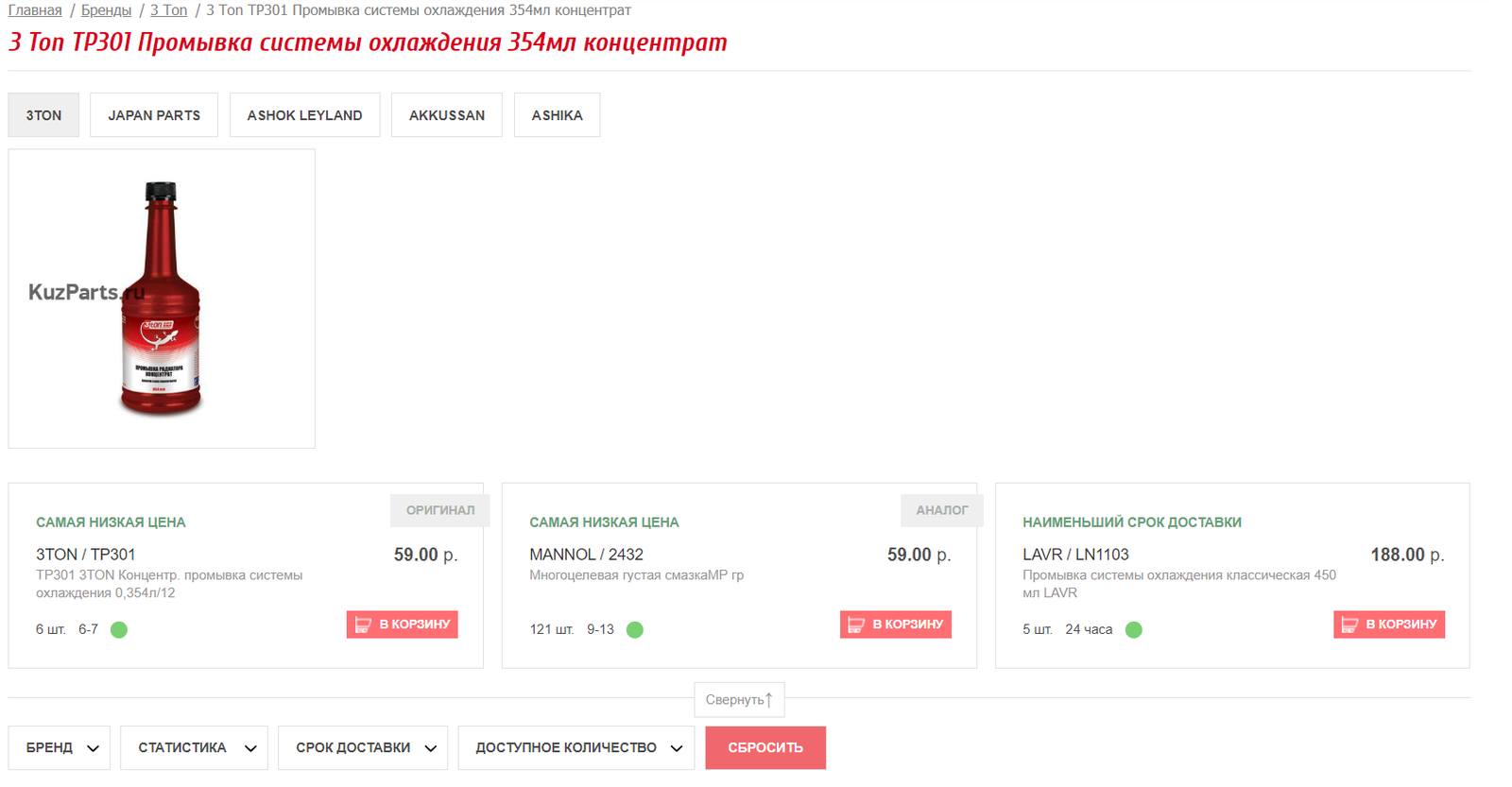

Highly Likely , Boostin Mine  я чего еще тормознул, мне нужна была именно долговременная промывка без слива антифриза на 1-2 т.км., искал моторесурс в магазинах, его нет, через знакомых нашел кто может отвесить 1 кг трилона, но коронавирус внес свои коррективы и мне его не отправили, а знакомые не насколько хорошо знакомые что бы с них спрос иметь. так и протянули почти весь апрель, параллельно по служебным и личным делам мотался, думаю дай еще 3ТОНом при случае затарюсь - не попадалось и продавцы не знают о таком. А сейчас у нас карантин ввели и совсем с работой тему забросил, не первичная проблема. у чип и дипа ценовая политика аховая, когда надо было из пайки или электрики что то по ценам в 2-3 раза дороже всегда было чем в обычную розницу или в других интернет магазинах, поэтому вычеркнул его из вариантов покупок, на озоне смотрю система доставки изменилась, почему то не дает выбрать мою деревню, гворит доставка не возможна, надо будет разбираться. Какой то швах творится.
но в любом случае спасибо что подняли тему, отправил запрос моему продавцу запчастей, всегда выручал. может и на этот раз выручит, привезет.
