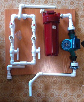

я буду мыть не снимая, систему почти собрал, остались мелочи, закрепить систему на щите и окончательно припаять ввод и выход для жидкости, смонтировать резьбовые соединения, закрепить хомутами на щите все части.
сейчас это выглядит так:
в конечном виде фильтр и насос переместятсы на заднюю стенку, таким образом с одной стороны будет пластикая обвязка и подводы трубок, а с другой стороны фильтр, насос, ввод и выход жидкости
Состав который требует пояснения:
  • муфты для быстросъемных соединений
  • 4 крана что бы в процессе промывки менять направление потока промывающей жидкости
  • фильтр для горячей воды посередине, после выхода из печки чтобы в насос поступала уже фильтрованная жидкость и соответственно в общей ёмкости всегда будет чистая промывающая жидкость.
  • насос взял именно на 220В, мне так удобнее так как все равно тащить розетку для кипятильника ил печки, у него есть регулировка скорости потока в 3-х положениях и не надо ничего мудрить с поиском стабильных 12В и переживать что АКБ уйдет в 0.
При кажущейся простоте я облажался несколько раз. Во первых первая пайка, много недочетов, конструкция получилась слегка перекошенной, во вторых не посмотрел и припаял 2 нижних крана развернутым, в третьих потом уже увидел, надо было брать краны другой конструкции, у которых есть по бокам крепление к поверхности, они бы создали необходимую жесткость и точки опоры, четвертое - так как примерку и пайку делал в таком вие то неправильно спаял направление выхода, при монтаже получится что сливной наконечник будет смотреть не в ту сторону, но это поправимо и не критично.
Домашние дали пару часов личного времени, доделал:
IMG_20200511_181259.thumb.jpg.81c3f8548efd6839a479949ecb4d1b72.jpgIMG_20200511_181328.thumb.jpg.445c18ba771d1d9130a0686a07b3f9e2.jpg
Изменено пользователем Pechnik
11.05.2020 в 15:49, Pechnik сказал:

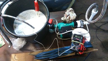

Опять облажался. Подобное расположение насоса не создает необходимое отрицательное давление в системе, для этого нужен насос другого типа способный с силой засасывать жидкость в систему, по типу водяного вибрационного насоса только малой мощности что бы печку не разорвало. Буду перемещать имеющийся циркуляционныйнасос вниз, подключать непосредственно к ёмкости с промывающей жидкостью и на вход в систему промывки, такое расположение должно дать результат.

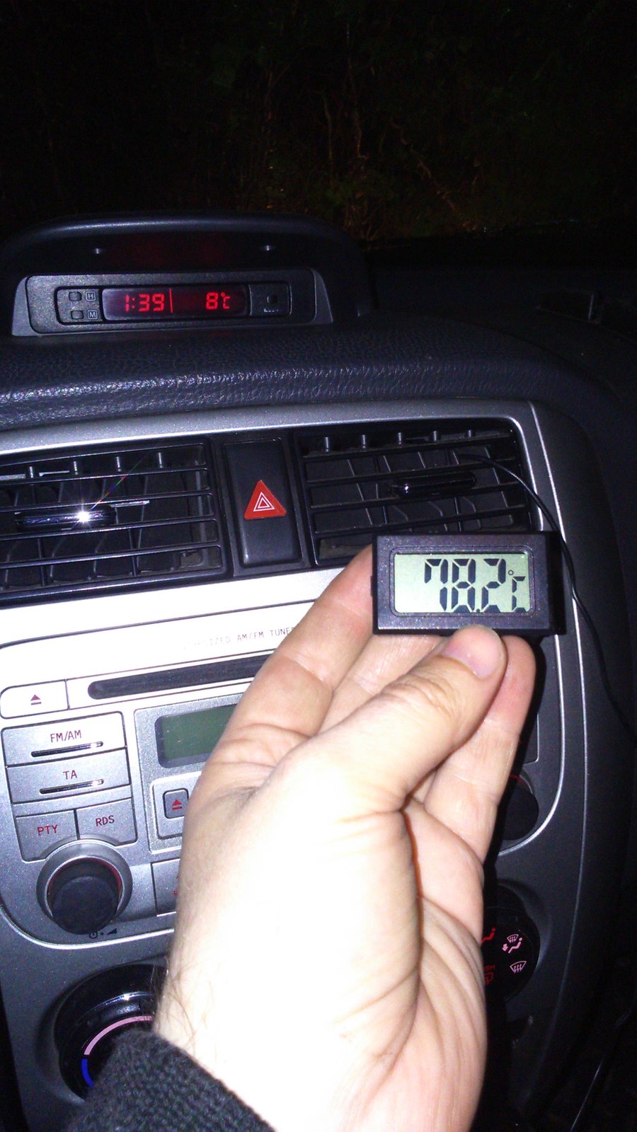

ВСЁ!!! Я победил холодную печку. Систему немного переделал, промыл лимонкой, саноксом, ЛАВРом 2в1. Сменил антифриз на Coolstream JPN Blue, результат - двигатель нужно очень сильно перестараться перегреть, печка жарит неподетски.
до промывки было 38
