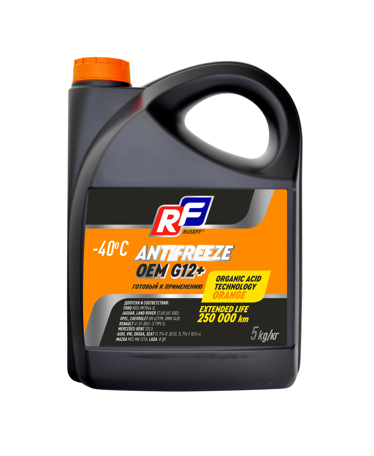

подскажите, почему если Ниссан промывка не нужга? сейчас собрался поменять антифриз с завода, машина Ниссан, пробег 140 000, 8 лет. Вот читаю тему и не могу решить- мне  промывать чем дибо, кроме воды? Или сразу залить G12+  ?
Изменено пользователем AlexanderY
AlexanderY почему ты решил заливать этот продукт?
Корректнее будет Coolstream JPN - и тогда не нужна будет промывка.
Orlovich, в Тойота РАВ4 2013 года можно без промывки залить Coolstream JPN Pink red?
Dogina67 да можно, если заводская заливка или оригинал был залит.
1 час назад, Orlovich сказал:
1. Цена.  Купил в Ашане по 99 рублей за кг
2. Продукт Ликви Молли
3. Тот же прдставитель Coolstream на этом форуме сказал ,что Russef антифриз это очень хорошо, что редко услышишь от них в сторону конкурентов.
