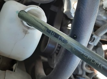

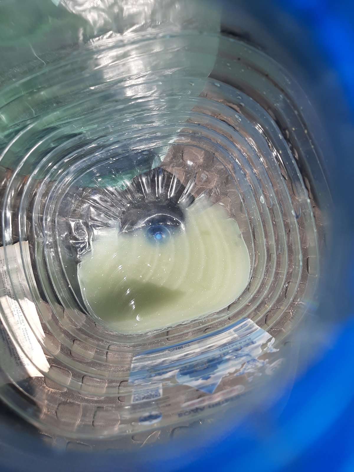

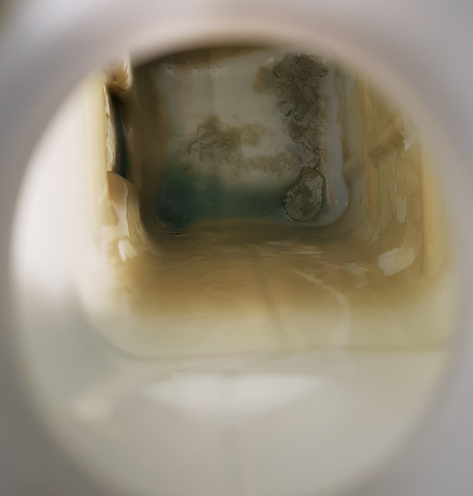

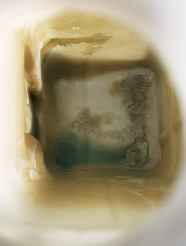

Фото расширительного бочка и результатов его полоскания. Налет серо-зеленый, мягкий.

На горловине радиатора еле заметный серый налет. ОЖ и вода сливались без осадка, синие. Радиатор двигателя оригинал.
Гадость в бачке это неорганические присадки или волшебный равенол? Моего варианта промывки лайт хватит?

Вот и Ravenol  'спалился', что он силикатник. Хорошо что хоть к концу срока.

Если не стоит цель отмыть стенки от налета то вероятно будет достаточно просто водой промыть (чтобы выгнать максимальное количество механических примесей), сам бачек по возможности сними и промой водой отдельно от этой жести.
Бачок внутри отмыл механически. Буду его ревезировать со сливом раз в месяц. По весне заменю всю ОЖ в системе еще раз.
