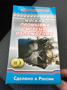

Я Моторесурс мягкую промывку СО  заливал, в итоге перед сменой почти 2000 км. проехал. Может, что и чистануло ....
И я сегодня залил
В планах на весну замена ОЖ .
Посмотрю что намоет :)
@Barmaley интересует твоё мнение :bye:
12.03.2020 в 06:03, biguxa сказал:
:unknw:Есть подозрение, что на базе Трилона...
Про Трилон пишут не допускать контакта с алюминием :shok:
А в системе как раз его много ...

DRON 33 Препарат совместим с любыми охлаждающими жидкостями, не агрессивен к резиновым прокладкам, не растворяет герметики, ранее использованные в системе охлаждения.
Это точно не вода? Судя по описанию - это либо чистая вода, либо этиленгликоль. Что еще может быть совместимо со всеми охлаждающими жидкостями. Состав там прописан на упаковке?

Это точно не вода?
Не могу знать :pardon:
При бултыхании сильно пенится ...

На днях писал про мягкую промывку СО ... работает жижа , через пару дней печка жарить начала , даже жена заметила , хоть я ей и не говорил что залил промывку . Ещё стрелка температуры перестала «плавать» на трассе , стоит как вкопанная . А то уже на термос грешил , хотел менять .
Стал на трассе в машине без куртки ездить в морозы , мне так удобнее , чем убавлять температуру :)
Не ожидал такого быстрого эффекта .
Осталось заглянуть в РБ , может уже что то намыло ...

DRON 33 Нет ли пены в антифризе?
Изменено пользователем wlh
Только что, wlh сказал:
DRON 33 А сколько прошло времени(км)? Нет ли пены в антифризе?
500 катнул за два дня . В РБ не заглядывал пока. Но при бултыхании пузырька пена была
