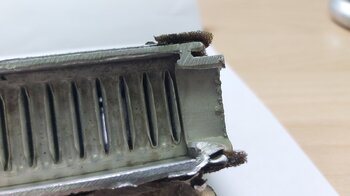

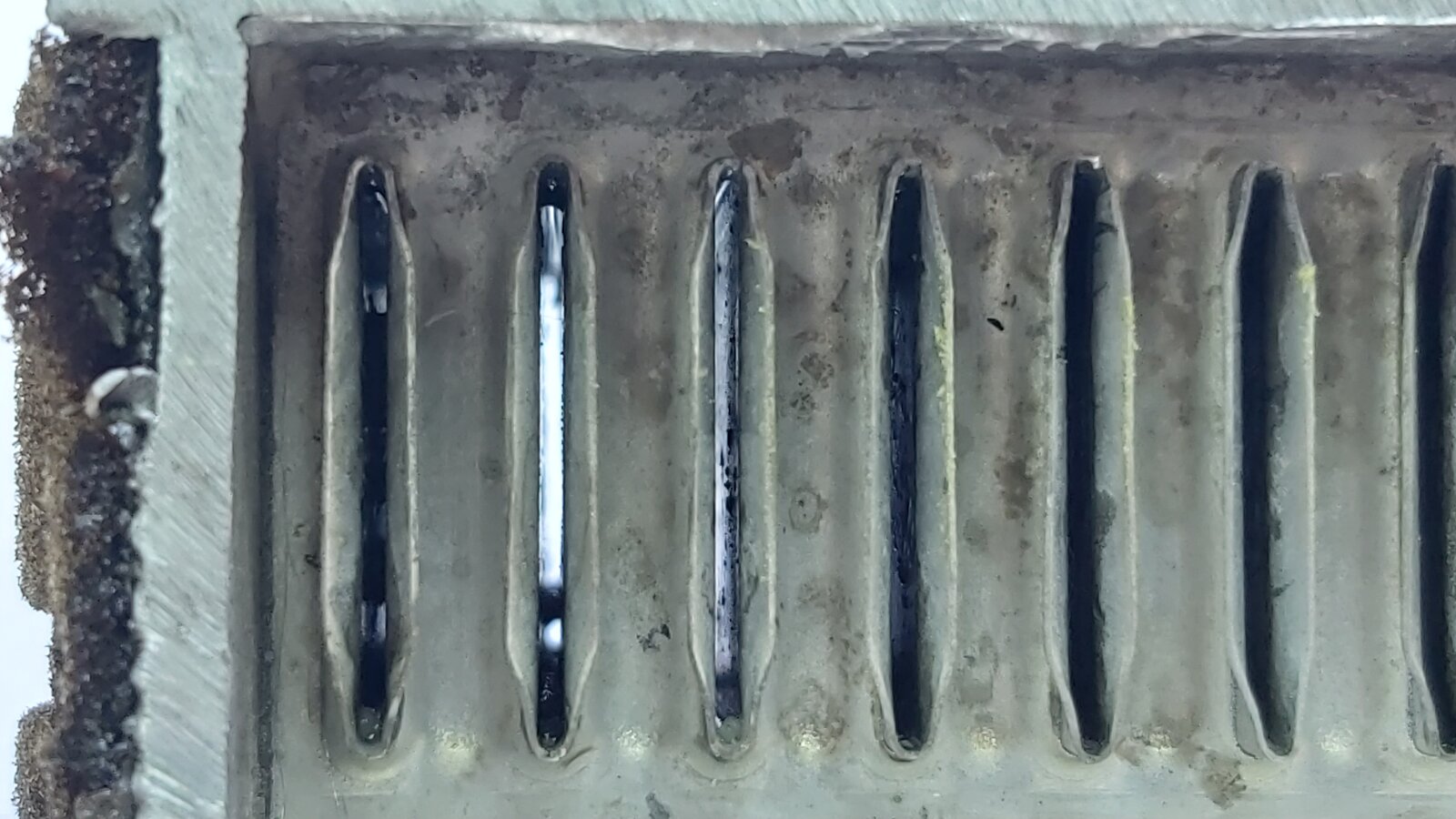

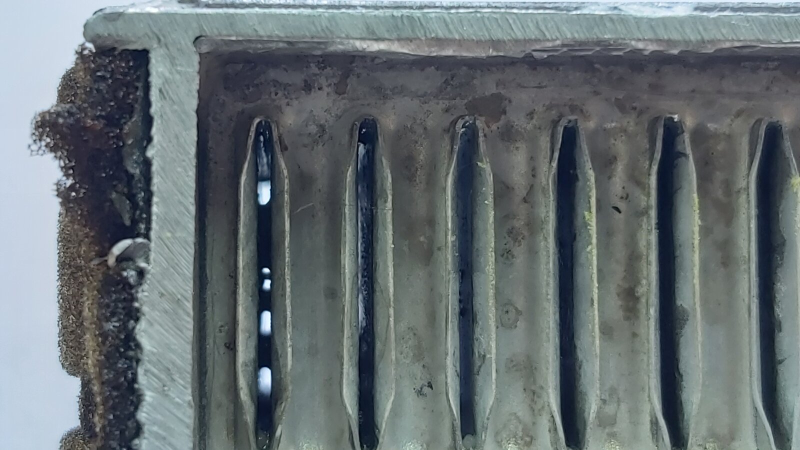

Отдали мне с сто радиатор печки от Kia Sorento, после замены на новый, с комментарием что пробовали промывать лимонной кислотой но новый все равно стал греть лучше.
Радиатор алюминиевый размерами 20х20см, каналы сечением 1х15мм.
В этот раз радиатор пробыл в работе около 60 часов, конечно не каждый день получалось включать и следить за ним, поэтому процесс растянулся.
К как и в прошлый раз использовал "Промывку печки Restart" и дистиллированную воду из Колорлона.
Мега стенд состоит из оцинкованного ведра 12л, шлангов 18мм, помпы от газели. блок питания 100вт, электроплита 1квт.
Из радиатора вымылось много накипи, на фото видно на дне и на стенках ведра. Также вымылась ржавчина, её видимо нанесло из блока. Исходя из этого рекомендовал бы все-таки мыть систему охлаждения целиком.
После промывки мы распилили радиатор чтобы оценить насколько он чист, внутри обнаружили в основном опилки алюминия и кусочки диска УШМ. Относительно каналов радиатора видно что они проходимы, остались незначительные загрязнения в первом и последнем канале, и скорее всего из-за конструктивных особенностей.
Выводы:
1. Радиатор отопителя мы отмыли.
2. Материал радиатора от промывки не пострадал.
3. Промывайте систему охлаждения заранее. Лучше в летнее время, а еще лучше регулярно раз в год или два.
