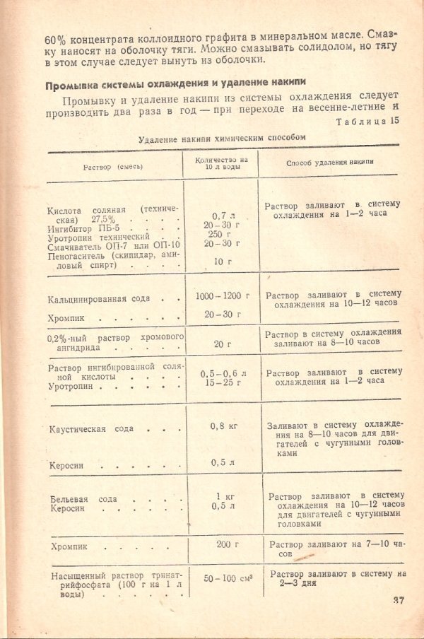

В общем, сведения в заголовок (ОБНОВЛЕНО):
1950-е
1) Л.Л.Афанасьев, В.А.Илларионов, Н.Э.Струве, К.С.Шестопалов, Справочник автомобильного механика, Москва, 1952.
obl.thumb.jpg.f917c60be05fef30d76c2dc246238c78.jpg1.thumb.jpg.3f22c1eed14d6072f1bb3bf295c16ce6.jpg347.thumb.jpg.a6c57d48fad95069c9fc6e2324129ce3.jpg

 3) В.П.Козлов, Т.Ш.Шадыркулов. Спутник водителя. изд-во 'Кайнар', Алма-Ата. 1978
obl.thumb.jpg.1dc8c36fc5357a3def2bab3fb3ffdf12.jpg1.thumb.jpg.029fa543d9f94611f90db536b9ce94fa.jpg37.thumb.jpg.b6dff643fc7fea1ecfa4689f277dd6e9.jpg38-39.thumb.jpg.67ec58cda9847da200d237c62005d073.jpg
