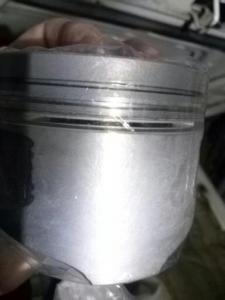

При вскрытии двигателя мой друг, ака моторист, тихо офигел (специфический жаргон и эмоции передать не могу):
Общий вид головы со снятыми валами
Состояние бугелей: Лак не добавился.
Годом ранее:
Причина вскрытия: поиск "дизеления", замены разрезной пружины.
Что запомнилось: Лак вроде как "пропитался", набух и сильно потемнел.
Ранее он выглядел примерно как у торкона - был более светлый т.е. больше похож на мебельный лак.

@konung, А фото дренажных отверстий на поршне нет случаем, может забиты?
Там собственно отверстия только под смазку пальца и они забиты (на 3 фото в шапке).
А дренажных можно сказать нету - один большой пропил.
