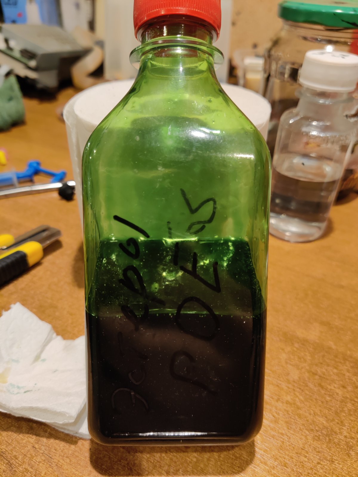

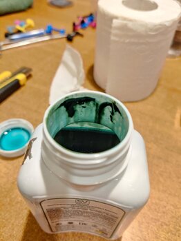

29 ноября 20223 г Всех приветствую. Маленький пузырек концентрата получен(сразу скажу, ребята с качеством тары надо что-то сделать, фото ниже). Булькал булькал перед открытием(пару минут, до этого пузырек месяц получается на боку лежал, фото ниже). Производитель одобрил смесь с эстерами(добавляю в масло). Отсюда вопрос, сейчас залью на 5-6т ближайших со старым еще лучком(помоему более годовалой давности) с 5% поэ(вс-рое32), что в идеале кроме попомера, для пользы форума можно/нужно сделать? Пысы, двиг димексидился(напоминаю) два раза(первый в три прогона по Тоскину, второй в два, да и грязи почти не было) с промывкой промывочным, и получается одна смена на чистом. Т.Е надеюсь все, что за 200+т.км и 16лет накопилось в движке, успешно вымыто(расход масла кстати упал, факт, почуть уходит, но так понял на фордах(1,6 дюратек 06год это норма). Заливаю сегодня в 15-16ч и в путь.
30 ноября 20223 г 7 часов назад, Alekskonv сказал: Маленький пузырек концентрата получен(сразу скажу, ребята с качеством тары надо что-то сделать, фото ниже). Булькал булькал перед открытием(пару минут, до этого пузырек месяц получается на боку лежал, фото ниже). Есть у концентрата такая особенность, поэтому дело тут не в таре, а в том, что перед заливкой его нужно хорошенько подогреть, например сутки на батарее, а потом очень тщательно взболтать. Это поможет избавиться от сгустков.
30 ноября 20223 г По таре смотрите второе фото, крышка с трещиной по кругу. Или так везли(упаковка целая была без замятин), или пластик не айс.
30 ноября 20223 г 2 минуты назад, Alekskonv сказал: крышка с трещиной по кругу. Если об этом не написать, то по фото и не увидишь. Возможно крышку перетянули. На ПЭТ-бутылках они тоже трескаются.
30 ноября 20223 г 23.11.2022 в 12:04, Dmvdm сказал: а вот следов супротека на алюсиле не обнаружил от слова совсем а как вы хотели их увидеть?
30 ноября 20223 г Alekskonv скорее второе. общая беда, сколько не сталкивался почти у всех проблемы с крышками
30 ноября 20223 г 23 минуты назад, Pechnik сказал: Alekskonv скорее второе. общая беда, сколько не сталкивался почти у всех проблемы с крышками у нас фасовками розница занимается, концентратом сервис, вот не было проблем с крышками ни разу у нас.
30 ноября 20223 г WeR они не маслостойкие, либо разбухают, но чаще всего лопаются по контуру резьба отдельно, крышка отдельно.
30 ноября 20223 г 8 часов назад, WeR сказал: у нас фасовками розница занимается, концентратом сервис, вот не было проблем с крышками ни разу у нас. Для концентрата, отправляемого в автосервисы, используется другая, поллитровая тара, с другими крышками. Очевидно, они более прочные, чем те, что на фото.
30 ноября 20223 г 41 минуту назад, kkv50 сказал: Для концентрата, отправляемого в автосервисы, используется другая, поллитровая тара, с другими крышками. Очевидно, они более прочные, чем те, что на фото. 200 мл и 500 мл фасовка у нас продается в магазине, повторюсь, не было проблем
