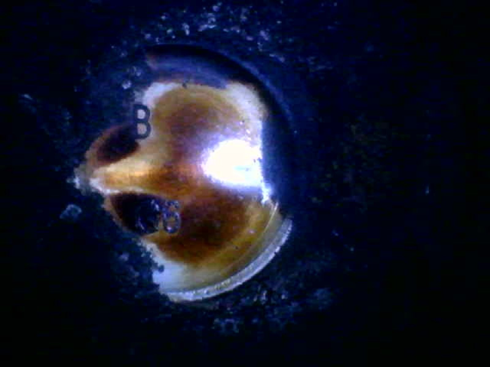

а в его экспериментах эндоскопия цилиндров есть? а то сегодня смотрели машину одну на продаже, 64 тыс пробег, и владелец наговорил такой список что заливал и в масло и  в топливо, что я половины не знаю.. а картинки какие то не очень

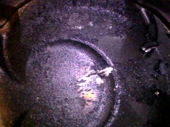

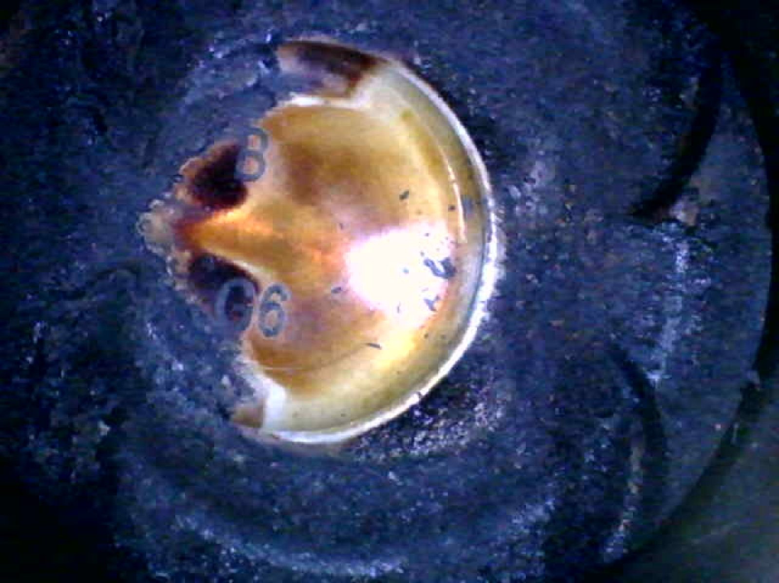

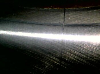

KIa SOUL 1.6 GDI, 120 тыс,  просто менялось масло, не мылось, не обрабатывалось, форсунки льют, в одном цилиндре  осколок керамики изолятора центрального электрода., нагар падает царапки оставляет..  похуже, чем по ссылке выше , а зачем платить больше? не к этой цели надо стремиться
поворотные эндоскопы не дают нормально видеть хон и его состояние  ( по вашей ссылке) , поэтому  смотрим 2-камерными.
