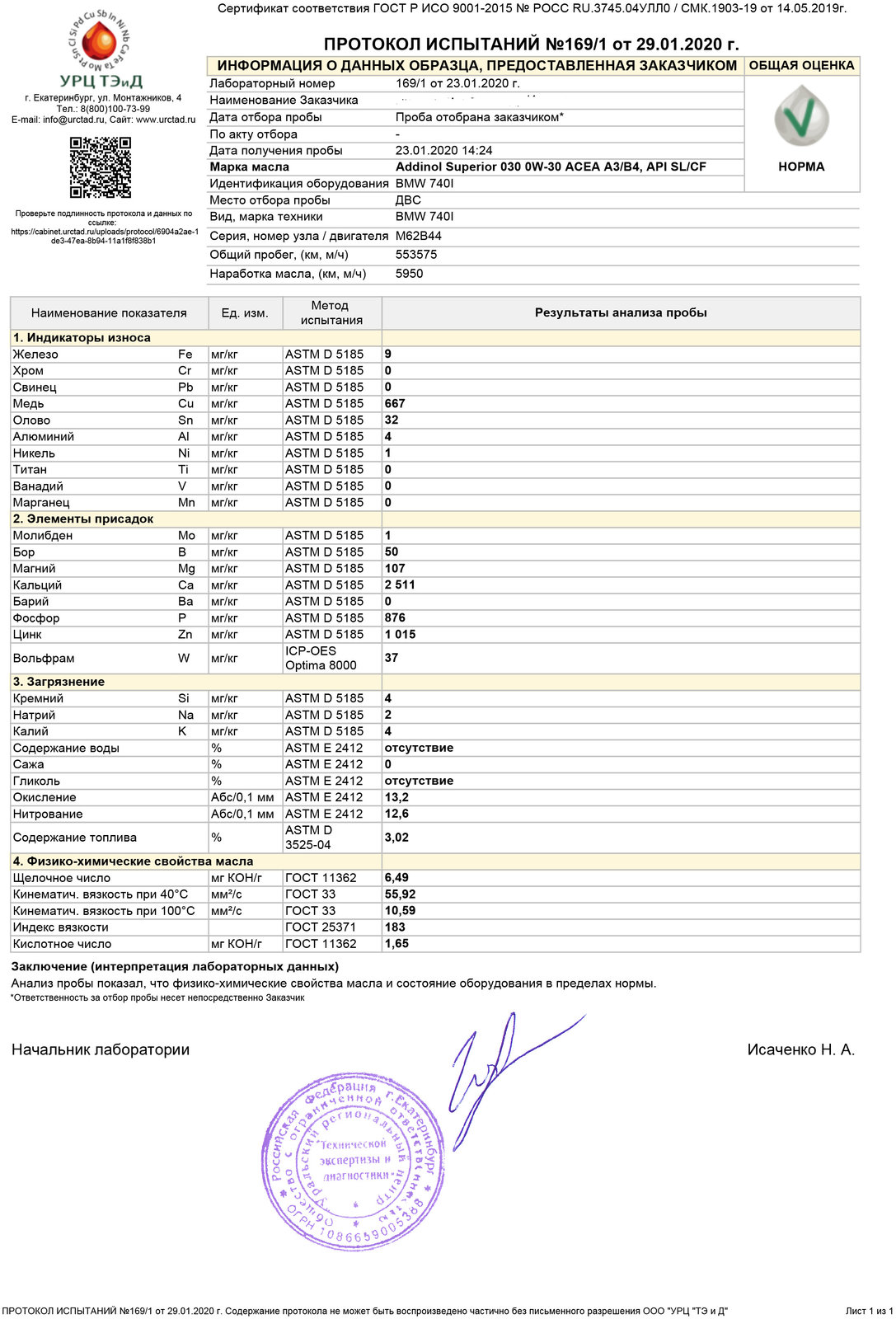

А впечатления - отрицаловки "0", Работает мягко, как был тонкий английский эль в заливной, так и остался. В принципе, без анализа - не жалею что залил, с ним мне кажется "урчит" даже мягче.
Мне оч интересна плакировка Cu после вольфрама и как это отражается на износе.
Ну вот, в воскресенье откачал 0,5л из двигателя, масло менять не стал, буду ещё катал + дождусь результатов анализа, там, если что сделаю "коррекцию".
Сегодня отправил масло на анализ, к концу следующей недели думаю будет результат, а сейчас только вот капельная. Ждёмссс.
Да, откатал 5950 км.
Ну что ж, пару часов назад получил Анализ. Думаю есть на что посмотреть:
1. Медь действительно "зашлифовала" вольфрам, то что есть - остатки вольфрама от второй несливайки после ММР.
2. Износ по Fe всё меньше и меньше, что очень радует.
3. По щелочному есть запас, буду катать дальше.
4. пока не знаю, что залить следующее: фулерены, графен, или ещё раз Валену, и с каким маслом.
А это мои предыдущие анализы, прогресс по Fe налицо:
как много меди:D
Капельная похожа на мою
Изменено пользователем Дмитрий Анатольевич
7 минут назад, Дмитрий Анатольевич сказал:
как много меди:D
:unknw:, ну лил строго по феншую а сколько должно быть не в курсе.

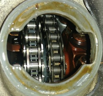

Лил присадку в масло ? Под клапанной крышкой как , не смотрел ?
18 часов назад, m724 сказал:
При замене присадку смешал с 2-я литрами масла и залил после 4-х литров, потом ещё масло до нормы.
А под клапанной как был "английский эль", так и остался. Хотя вру - уже 5 лет катаю на своём Адике со сменой 6 - 7,5 т.км. и эль от Кастрола ну чуть чуть отмывается (лет через 15 думаю отмоется ... :DD). Вот что было раньше и сейчас, на гранях болтов только заметно "отмытие" :D
Тогда
Сейчас
Aleksszlat Ну это Кастроловский оттенок ! Сейчас какое масло заливаете ?
Только что, m724 сказал:
Так я и написал, что этот Эль был от Кастрола с того времени как я взял машину и до сих пор держится.
Так уже 5-ть лет лью всегда Аддик 0W-30. (раз правда лил Макслайф 5W-30).
