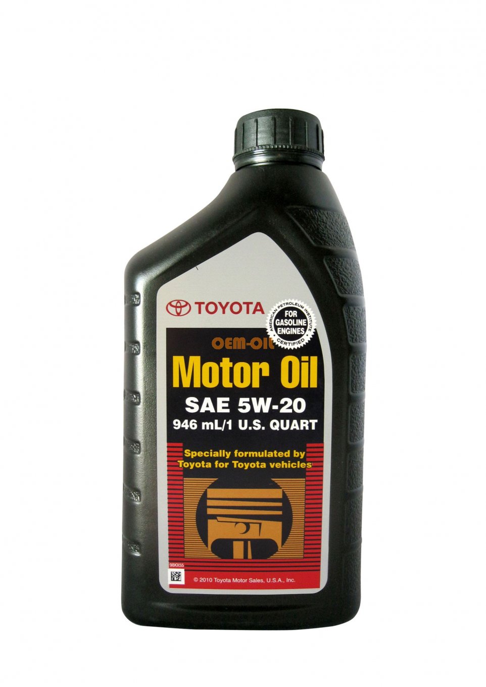

Заинтересовали американо-тойотовские 5w20 по 450р и 0w20 по 600р. До -35C нормально 5w20 вывезет? Эту нулевку вроде очень хвалили в соответствующей теме, но как то боязно ее лить на круглый год...

Привет! Сам живу в Челябинске, машина elantra J4 (G4FC). Сейчас залит H\k LF, но не устраивает пурп (т.к. прошлый хозяин лили его и машина стояла в гараже, а у меня нет такой возможности). Полазил по exist и у меня вот такие цифры: петруха в exist (черная канистра) 5w20 - 420.70 руб.,петруха белая канистра 555.87 руб., Toyota 5w20 черная канистра - 427.29 руб., HYUNDAI/KIA LF - 596.10 руб, KENDALL GT-1 Full Synthetic with Liquid Titanium 5W-20 - 598.08, ну а RAVENOL SFE 5W-20 - 679.84 руб. Сам хочу подождать анализа lukoil genesis glidetech 5w30, а цена там конечно всех вышеперечисленных кладет на лопатки ) 1530 руб за 4л. Так что выбор есть :drinks:
