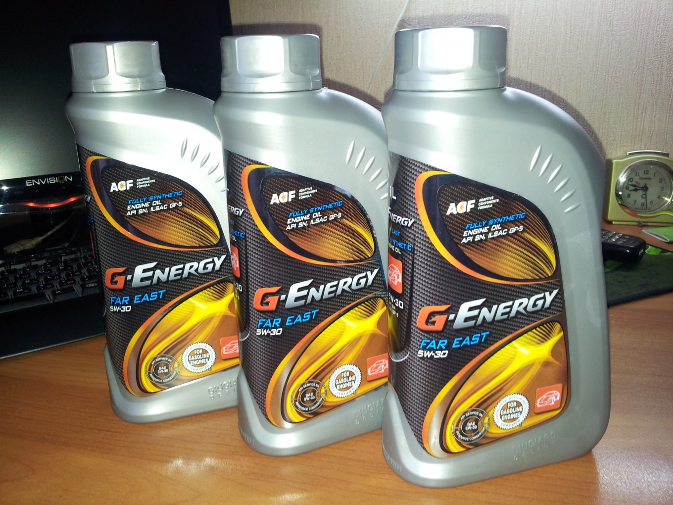

Купил сегодня 3 литрушки G-Energy Far East 5W30.
Завтра замена, кстати бесплатная. Покупал в организации, которая является офф дистрибьютором Петры, Лукойла и Газпромнфти.
Цена вопроса 1167р+фильтр. Менять буду через 5000-6000 ткм.
Изменено пользователем D.K.
@D.K., как 3 литра отражаются на щупе?
