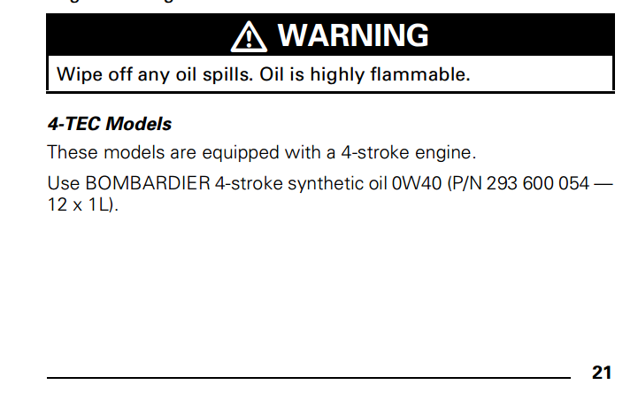

а вот догадайся что туда лить :)
притом это не с квадрика...
