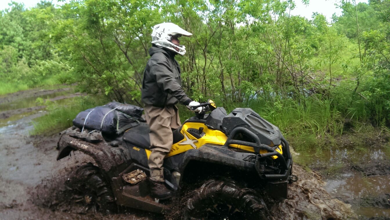

Масло в квадроцикл BRP 1000 max
Есть агрегат BRP 1000 max, пробег 200км. Вот какой у него мотор. Пора менять масло. Посоветуйте хорошее. Езжу на нем не как на кварике. Конкретно гоняю и кручу до 6400 оборотов. Все мотоциклисты и квадроциклисты в один голос кричат Мотюль!
