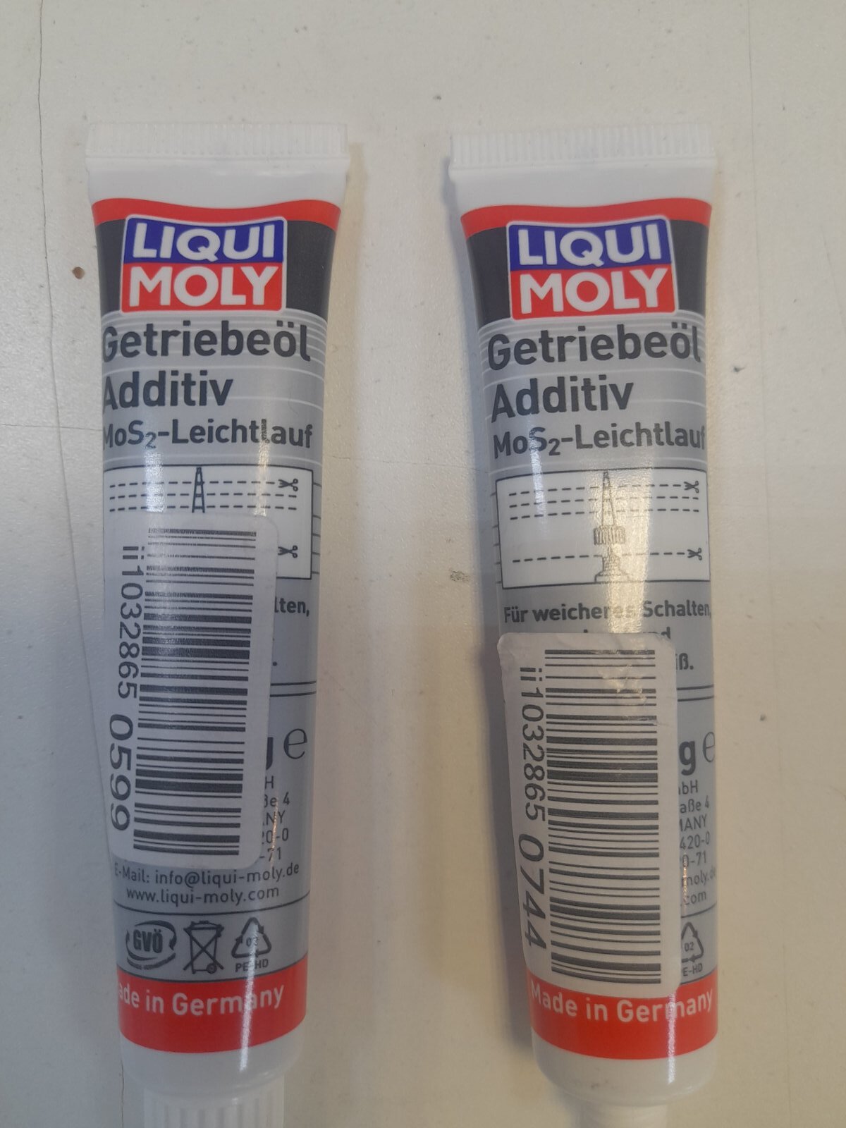

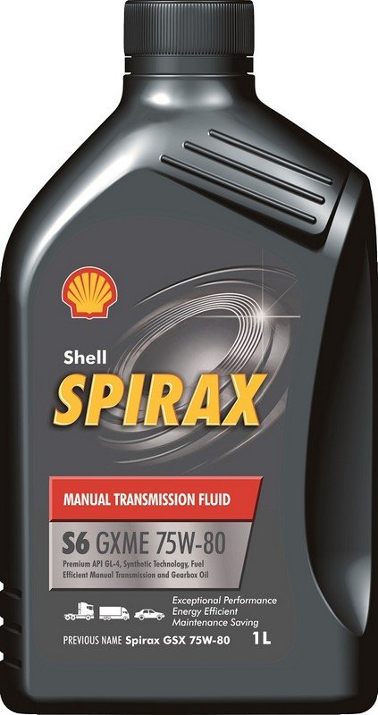

Отъездил на Shell Spirax S6 75w80( Швейцария) уже 500 км(город - трасса) + присадка Liqui Moli Getriebеol . Передачи входят и выходят как по маслу . Пробег 190к
Все отлично:up:
Изменено пользователем Максим87
