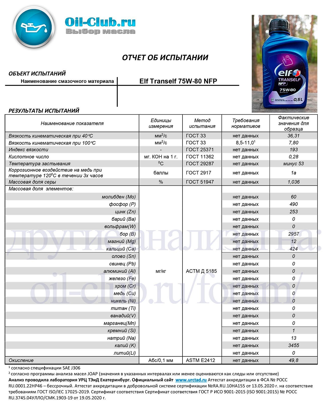

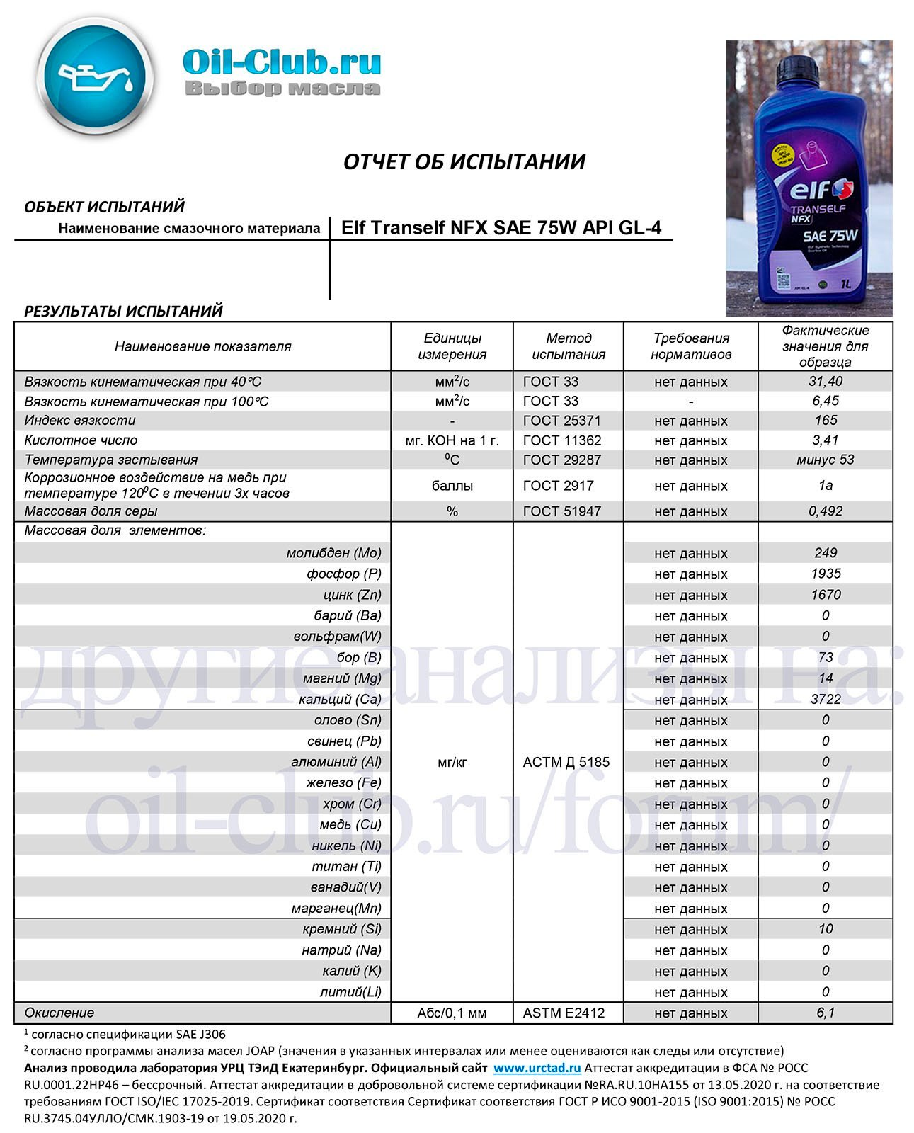

Edge79 оно получается жиже чем Эльф 75w80 и коробка у меня не свежая так сказать , уже прошла 190 тысяч .
Изменено пользователем Максим87
Mufich оно жиже и для новых коробок подойдет
На второй вариант я рассматриваю Total Traxium gear 75w80
и Castrol syntranse v fe 75w80
Они все приближены к Эльф 75w80
Эльф 75w80 и 75w совсем разные по вязкости . Поэтому второй не рассматриваю
158641734_ElfTranselfNFXSAE75WAPIGL-4(VOABASE).jpg.e8a69277330061d1a75f5cb950bdb7ec.jpg
1502228876_ElfTranself75W-80NFPAPIGL-4(VOABASE).jpg.e919fdc3d67c5348d4b6a9c32e30999d.jpg

Mufich летом при режиме городском старт-стоп температура вспышки важно , это характеризует защитные свойства при нагрузках к соотаетствию вязкости  ). От 8 до 10 нужные вязкости для реновских коробок . Есть опыт с новым Тотал 75w80:good3:
