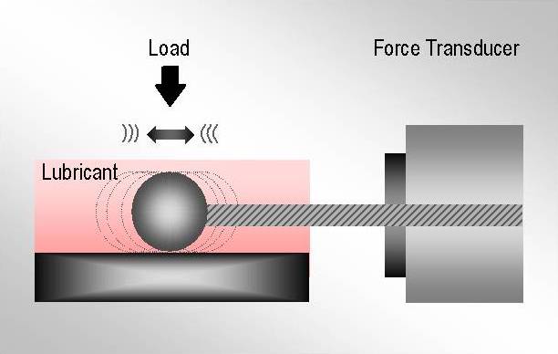

Dimmy, ты имеешь ввиду Antiwear Popertions 0.44 в допуске Renault ? Там может быть другой тест HFRR Wear Scar
Суть у него такая:
