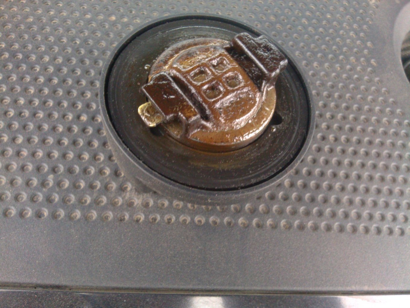

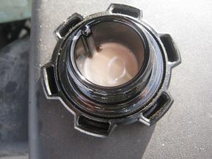

"Сметана" под крышкой маслозаливной горловины.
Внимание: Это явление смеси горячих паров воды и масла. Это нормально! Чаще всего встречаете в межсезонье, когда днем температура воздуха выше нуля, а ночью ниже нуля. От качества масла это не зависит. Можно взять пропитать бумагу маслом и подержать над кастрюлей с паром, получите такую же белую субстанцию на листе бумаги.

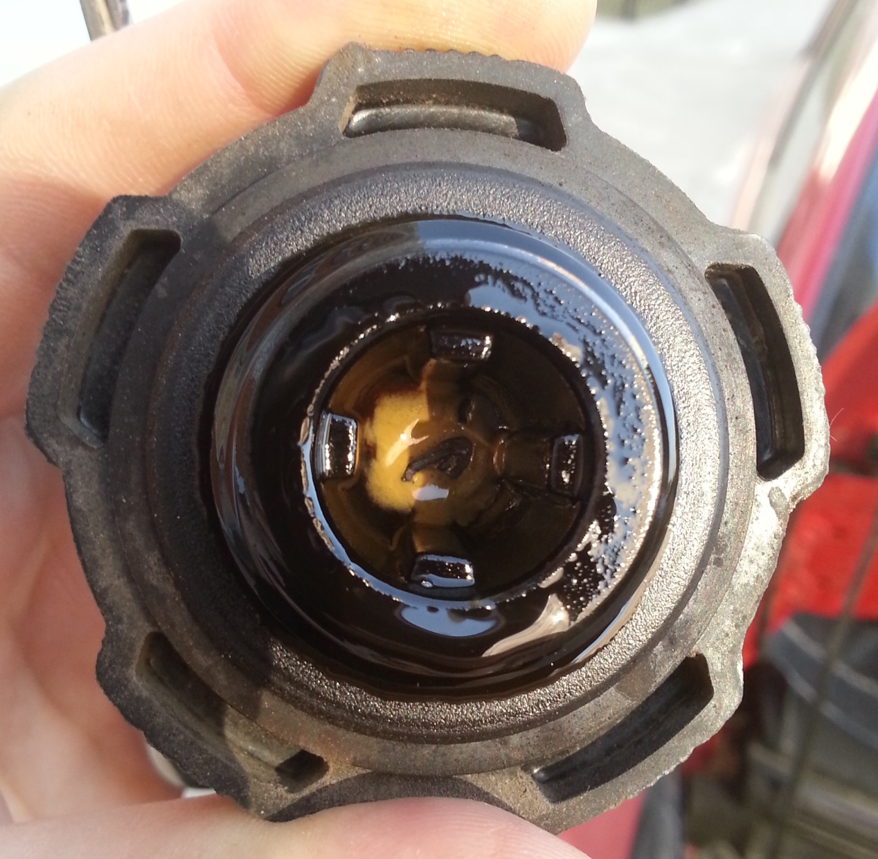

29го обновил VSI в двигателе, 30-31 проехал 1200 км по трассе, режим работы двигателя, как правило, 2500 оборотов, 2 раза был хх по часу. перепады температуры от -13 до -1. Периодически открывал маслозаливную горловину, все было ок. В конце пути, после получаса езды на 3500 об, открыл горловину, увидел на дне крышки немного сметаны, также небольшое количество сметаны было на резьбе маслозаливной горловины (температура воздуха -1, но перед этим не было больших перепадов). На 100% не могу утверждать, что сметана появилась только после пробега на большой скорости по трассе, но на 99% могу(пятно сметаны могло попасть в слепое пятно зрения :) ). После замены смотрел крышку раз 5-6, резьбу внимательно не смотрел. На дне МЗГ сметаны нет. Масло свежее, пробег 1200 км по трассе. Пробег с момента последнего хх до момента обнаружения сметаны, порядка 300 км. На двигатель брошен дарнит, радиатор прикрыт картоном
У кого какие мысли по поводу?

трасса город это не связано, я приезжал к теще 170км, бросал машину на ночь, утром была сметана. То же самое было и в городе. Проверяйте после ночи...
Вода попадает в масло виде конденсата как из воздуха, так и при кондесации паров при сгорании ТВС. Растворенная в масле не так страшна, а вот свободная (избыточная) образовывает эмульсию. Для себя я отделяю эмульсию на щупе от эмульсии на крышке.
- Эмульсия на крышке как правило конденсат от влажной погоды, коротких интервалов на не польностью прогретом двигателе, от пакета присадок (антиокислительные и моющие) при взаимодействии с водой..
- Эмульсия в картере, либо щуп не герметично закрывает отверстие, либо хлебнул воды через уплотнители, либо антифриз попадает в масло. Тут уже жди паления вязкости и резкого уменьшения противоизносных присадок (Дитиофосфат цинка).
