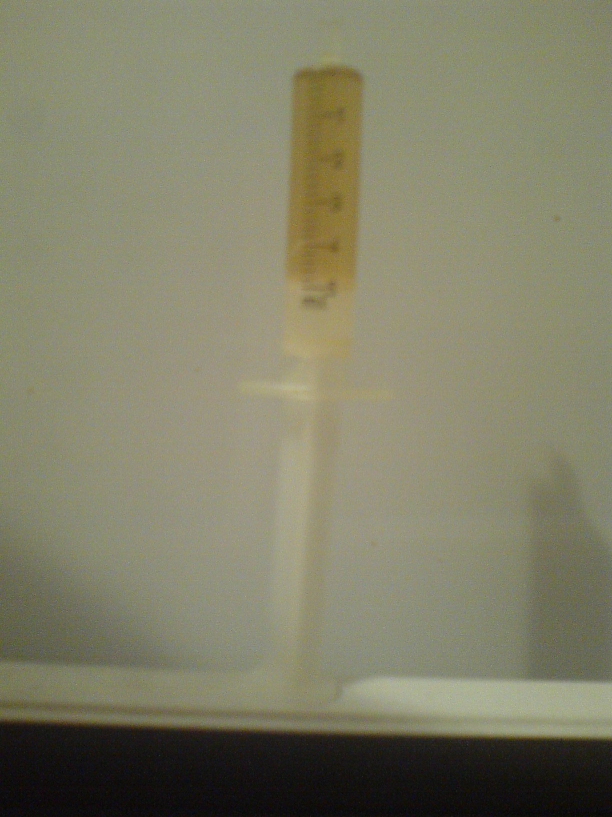

И так...
Комнатная температура.
Пробирок нет, но есть медицинские шприцы 5 мл: ход поршня 6 мл или даже чуть больше...
Набрал сначала 5 мл масла, потом до разумного упора 1 мл или чуть больше воды (далее по тексу - "капля" воды).
Набирал аккуратно, чтобы не попали пузырьки воздуха.
При попытке взболтать полученное (делаем аккуранто, придерживая, чтобы и воздух не попал, и ничего не вылетело) особо ничего не происходит: первоначальный раздел сред четкий, масло стремится быть сверху как менее плотное, большая "капля" воды смещается вниз, все это происходит очень медленно, без пузырьков.
Если держать шприц вертикально вверх, после смещении "капли" воды вниз и дальнейших переворотов маленькая часть масла остается у кромки круга периметра поршня независимо от дальнейших манипуляций.
Решил, что эксперимент визуально наглядно ничего не подтвердил, и, возможно, надо если производить быстрый оперативный эксперимент, то с очень маленькой капелькой воды.
Прошло 12 часов...
Взяв в руки - не поверил: капля помутнела, стала слегка перламутровой, об ее оттенке судить сложно из-за возможного оптического обмана из-за соседствующей среды, но возможно стала чуть-чуть с желтым оттенком; шприц лежал на боку; на стенке шприца после попытки манипуляции остался легкий, но долго не пропадающий белесый след; "водяная часть" при манипуляциях путешествует по емкости тоже медленно, но более охотно; у "закутков" поршневой части при манипуляциях масла гораздо меньше остается; граница сред "шевелится цветовыми волнами" - появился легкий красивый оптический эффект; похожий наблюдается у растворенного чая, на масляном пятне в луже и т.п.
При попытке взболтать пузырьков не появилось, при ряде переворачиваний район водяной составляющей стал еще более совсем мутным, непрозрачным и похож на турецкую водку Раки и на известную вам морозную парафинизацию (это при комнатной температуре; только при морозной парафинизации желтый цвет передается осадку, а тут можно сказать, что нет), оттенок по прежнему практически белый (если не белый, оранжево-желтый оттенок если и есть, то мало уловим), четкий раздел сред совсем пропал и стал размытым.
Явная постепенная взаимодиффузия молекул...
След от "капли" на боковине полежавшего до этого на боку шприца по прежнему заметен.
Пластик сам по себе не кристально прозрачный, но и не такой мутный, как в итоге в "водяной" области: первоначально водяная часть была прозрачна: можно сверить с оттенком в районе игольной области.
Белесая эллипсоида в районе метки 4 мл - след от раздела сред после лежания на боку.
Продолжаю наблюдения... :unknw:
Еще полежало - опять более четкая играющая цветом пленка появилась, отделяющая масляную часть от "раки": на разделе сред идет активная взаимная диффузия молекул... :unknw:
Стоит повереть с задержкой водяной части на одном месте - следы на стенках белесые остаются, границы размываются...
Вывод на настоящий момент такой:
Если лежит на боку, то полусфера "капли" за счет разностей плотности, воздействия различных сил и давления формирует более четкую границу, с играющей цветом пленкой.
Если долго вертикально, то границы более размыты, так как меньше даление сил, формирующих каплевидную форму полусферы, и сама площадь полусферной части меньше и почти плоская.
Та часть раздела, которая уже не вода, а "раки" по цвету и мутности, немного изменила пропорцию соотношений в свою пользу на 0,05-0,1 мл по отношению к масляной.
Текущая гипотеза: изначально автомасло механическая смесь/взвесь. В итоге снизу (в капле "раки") вода с некоторой частью эстеров, связанные друг с другом (воде привычно со спиртами растворяться/связываться, с водой эфиры образует азеотропные смеси) и некоторая часть присадок, сверху ПАО со всем остальным (некоторая часть присадок, возможно некоторая минеральная или кряковая составляющая базы, возможно некоторая часть эстеров)...

У тебя мутность была бело-мраморного цвета?
В случае моего эксперимента цвет именно такой.
Турецкий раки тоже до разбавления водой прозрачный, потом бело-мраморный...

На настоящий момент о ходе эксперимента: цвета и признаки те же, четкая граница мраморной субстанции снизу по первоначальному уровню, как было, выше ее мутно-размытый белый раздел сред толщиной 1.3 деление (0,13 мл).
При попытках дальнейших манипуляций ситуация возвращается к данной.
С чего начали - почти к тому пока вернулись: изменение пропорций не очень велико; возможно, дело в том, что примерная формула исследуемого масла достоверными источникми не подтверждена; для данного водяного эксперимента нужны масла с доминантой эстеров, которые есть у мотюл, рэд лайн, роял пёрпл. У меня остатков этих масел под рукой нет.
