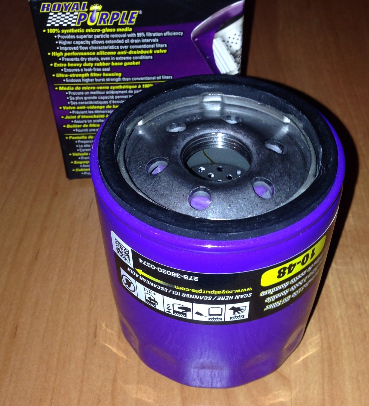

Для эксперимента приобрел фильтр.
Отзывы и тесты говорят об отличном качестве самого изделия и его работе.
В шторе, вместо бумаги, используется армированный синтетический материал.
Общее впечатление очень хорошее:
- изготовлен без замечаний;
- качество покраски и полиграфии на хорошем уровне;
- упаковка обычная;
- прокладка широкая и плотная, прижата;
- визуально через отверстия видно белый материал шторы и металлическую сетку.

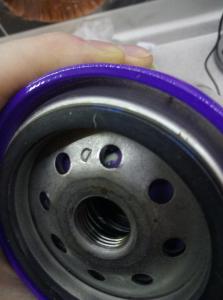

Приехал фильтр, тока он какой грязноватый...

Фото грязи
Спасибо.
А что за грязь? Масло, ржавчина? Пальцем стирается?
пальцем не стирается, это то что коричневого цвета, возможно это ржа такая. На клапане силиконовом внутри какая сопля белая...Капец, как китай какой-то...
Вообще такая ржа частенько попадается, у меня многие фильтры AC Delco X123 в таких пятнах.
Думаю это нарушение условий хранения: повышенная влажность, частая заморозка-оттаивание.

Фото грязи
Позор, конечно, заводу, что не закрывает дно фильтра колпачком из целлофана. В итоге все невзгоды хранения и транспортировки отражаются на изделии. У себя таких следов грязи, правда, не находил. Белое пятно на клапане - возможно, антидренажный клапан бы в сырости, в некоторых случаях он на заводе покрыт чем-то вроде детской присыпки, может это и она. хз.
Так многие производители этого не делают, видимо считая, что фильтры покупают для скорейшего использования, а не для хранения.
Пришли 2 разных фильтра и тоже грязные, есть места где видно как "ржа" уже начинает появляться, на "дренажнике" вообще маленькие кусочки картона валялись(из под упаковки видимо натерло, вот они и попали), пришлось вытряхивать...(фильтр 10-2808)  Плохо что завод не защищает их целлофаном! Друзья увидев спросили: "это что за китайский фильтр по 100р.".  :unsure:
Вот другой фильтр(10-2867), то что указано стрелочкой похоже на полопавшийся силикон:

Друзья, ищите надежных и аккуратных поставщиков. Думаю, что "грязь" завелась именно при доставке.
Сейчас перешёл на фильтра amsoil - они как раз полностью завернуты в плёнку. Тему по ним создавал в этой ветке.
@lionhad,Это не грязь, это герметик. Качество исполнения просто ужасное для такого ценника за фильтр. Многие фильтры не закрывают горло фильтра пленкой : Манн, Фрам, Пурфлюкс, да еще много кто. Но чтобы была такая ржавчина на корпусе фильтра-это действительно говорит о неправильном хранении товара. Вы себе представте, что может быть внутри стакана фильтра!
