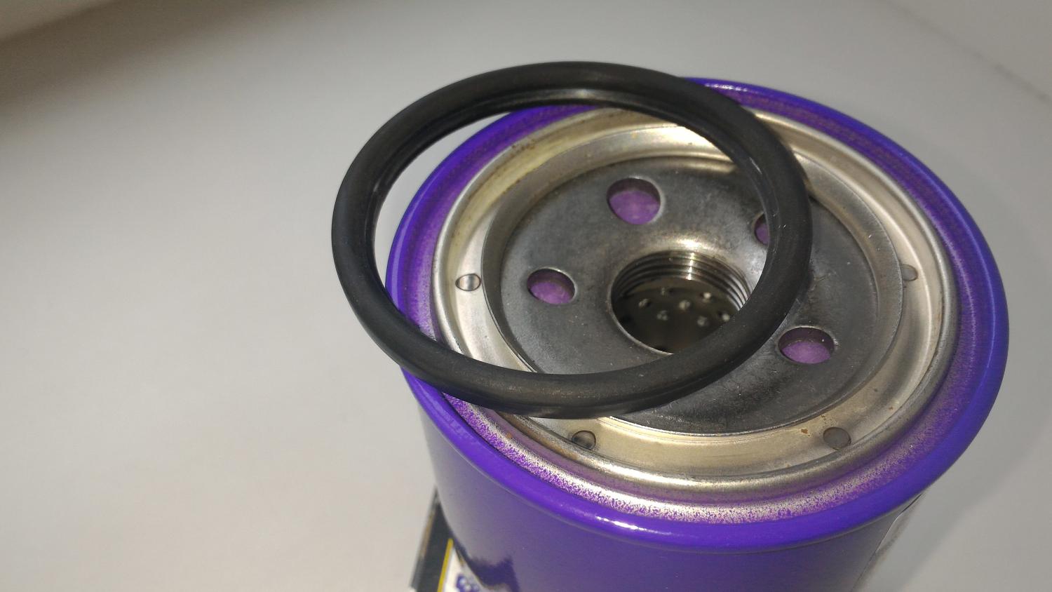

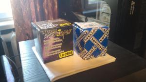

Пришёл вчера фильтр Royal Purple 10-2808. Решил опробовать замечу ли я какие-то преимущества от применения синтетического фильтра. Можно было взять Mobil 1, но хотелось не полусинтетику а синтетику- хочу поглядеть как зимой будет гаснуть лампа давления. Фото представлю чуть позже, вчера забирал из службы доставки на бегу, поглядел наскоро что не мятый. На первый взгляд выполнен аккуратно, следов ржавчины как было у некоторых не обнаружил,кусков картона от коробки и силиконовых соплей на противодренажной шторе тоже не обнаружено, на счёт герметика из под завальцовки погляжу повнимательнее,как-то внимание не обратил. На вершине фильтра есть небольшая потёртость краски от трения об кробку- это не критично.Заглянув внутрь не заметил ни чего криминального, всё чисто, стакан который укрепляет штору выполнен со множеством очень мелких отверстий, могли бы сделать перфорацию более крупными отверстиями прямоугольного сечения для минимального сопротивления потоку масла, хотя может это и придирки, так-как основное сопротивление даёт фильтрующая штора, а она тут синтетическая и должна по идее оказывать минимальное сопротивление. Уплотнительная резинка круглого сечения, присыпанная как мне показалось тальком.Она вложена в паз и свободно в нём проворачивается пальцем, посадка там очень свободная, но если перевернуть вниз резинкой то она не выпадает. На самой резинке есть как-бы незначительная потёртость, или что-то в этом роде, но очень небольшая и как мне кажется не критичная, резинка мягкая, если закрутить на 2/3 оборота то всё должно плотно и герметично прижаться. Впрочем послежу во время эксплуатации.Что удивляет, так отсутствие защиты из целофана на приёмной стороне фильтра. Мной для промывки приобретён один из самых дешёвых фильтров, не помню какой фирмы, но цена меньше чем у SCT, так у него защитный целофан есть! Хотя опять же тот же MANN тоже плёнкой фильтры не защищает.Фото фильтра представлю чуть позже, времени не был фотографировать- может сегодня вечером,а может и до воскресенья подождёт. Кстати корпус действительно жёсткий, на ощупь сделан монолитно, не проминается от сильного сжатия руками.

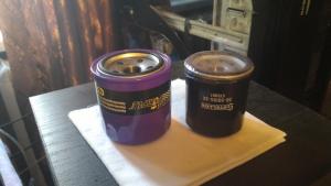

Дошли руки поглядеть более придирчиво.Рядом стоит фильтр взятый на промывку, штатного размера.Резинка кстати из паза при небольшом усилии легко вынимается, и ставится на место, но ещё раз повторюсь сама не выпадает, если фильтр перевернуть и потрясти. По сути у меня к этому фильтру небольшая притензия только по резинке- она какая-то шероховатая, с вмятинками на поверхности, на этих фото с телефона не видно, на домашний фотоаппарат сфотографирую и позже выложу. Время было осмотреть придирчиво на этот раз- лишнего герметика не обнаружено, маленькие точки корозии снаружи, внутри тоже немного есть, но они микроскопические. Есть немного ржи под резинкой. Но это уже не к качеству самого фильтра а к условиям хранения и транспортировки. Думаю при установке надо будет и под резиновое кольцо масло накапать, раз резинка извлекается. Номер нанесённый на вершину фильтра постепенно стирается от трения пальцем. Через отверстия в стакане фильтра просматривается фильтрующий материал белого цвета.Есть ещё один забавный нюанс- одно из 5и отверстий через которые масло попадает в фильтр чуть больше. Думаю что 2го июля поеду в гараж масло менять- вот и испытаю данный высокотехнологичный продукт. Думаю большинство претензий к данным фильтрам из-за их дороговизны, ну кто с лупой смотрит на фильтр за 110р, выискивая огрехи, малейшие следы ржавчины и прочее. А когда вещь стоит дороже, до неё докапываются максимально. Эксплуатация покажет что это за фильтр...

Сегодня собирал в пакет все запчасти и химию, чтоб отнести в гараж для последующего использования. Положил среди прочего и оба фильтра- дешёвый промывочный и Royal Purple. И что-то меня потянуло вынуть его из коробки и ещё раз в руках повертеть. Обратил внимание что сама резьба выполнена чисто, а вот её выход обращённый внутрь фильтра весь в заусенцах- такое характерно для дешовых фильтров, резьбу то все сейчас нарезают более-менее, а вот на операции снятия фаски для удаления заусенцев экономят. Взял я да поводил мезинцем по внутренней кромке резьбового отверстия, тут меня под ноготь кольнуло, вынул палец из отверстия, а под ногтем здоровенный металлический заусенец.
Собирал я свой пакет с запчастями с утра, времени сфоткать уже не было, на работу пора было бежать, но занозу эту отложил, сфоткаю со спичкой рядом чтоб масштаб понятен был. По идее её легко могло отколупнуть потоком масла и унести в масляную систему.

У меня круглая резинка и не завальцованная, держится за счёт своего профиля, вынимается из паза при некотором усилии. Вы именно типоразмер 10-2808 использовали или какой-либо другой?
Не думаю что это подделка, через отверстия в стакане видно что фильтр фильтровальный элемент не из бумаги а из белого волокна, поддельщики бы заморачиваться вряд ли стали. Просто общая аккуратность сборки страдает. Одно из пяти отверстий больше- обычно их не сверлят, а получают высадкой. Инструмент на такой операции часто ломается, поэтому могли взять примерно подходящую высадку из наличия, хотя может это и специально- в этой теме фильтр другого типоразмера тоже имеет одно из отверстий больше если внимательно поглядеть на пост номер 20. Номер стирается... возможно до меня его ни кто не тёр пальцем усиленно, вот внимание и не обращали. Всё равно его поставлю и послежу. Сначала маслом залью и проверю на герметичность противодренажный клапан.
