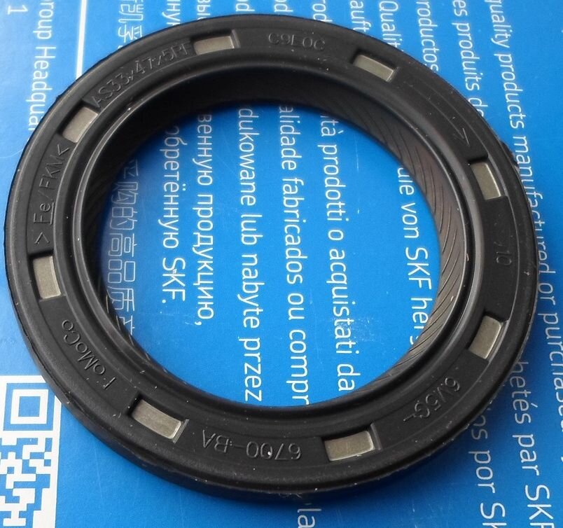

41 минуту назад, sanchezz сказал:
Раньше  на привода кпп ib 5 на Форды в упаковках кортеко лежал оригинал запиленным номером, сейчас corteco.
Я подумал что это мои фото с работы, уж очень похожи :)
4 минуты назад, jura555 сказал:
А я, что мои!:)):))
2 часа назад, sanchezz сказал:
А кто производитель  резинок для Фомоко?
У вас там что целая галлерея сальников в наличии??:Connie_cleaning-glasses:
Изменено пользователем Чучундра
2 часа назад, ss333 сказал:
цвет сальника - какую инфу несет в себе?
1 час назад, Paulson сказал:
Думается, цвет от состава
Коричневый -  фторкаучук  ставится для высокоскоростных узлов и большого диаметра скажем на задний  подшип колена и да на впускные колпачки клапанов,  на  выпуск идет дерьмо всякое дешевое   черные и зеленые. Можно ли фторкаучук ставить на выпуск,  если по размеру  они один в один,, наверно можно,  но точно я не знаю.
