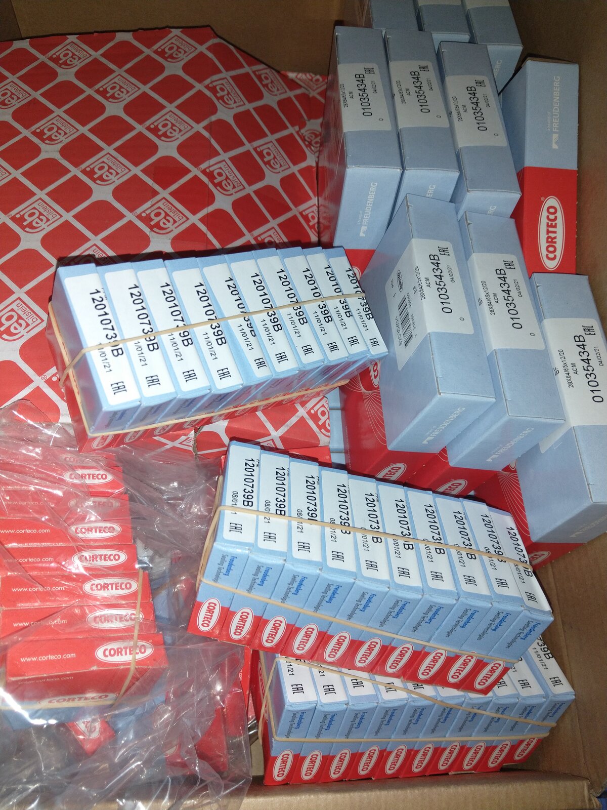

Сальник какой фирмы купить?
сальники какой фирмы лежат в оригинале? что брать сам склоняюсь к фирме Corteco.
7 часов назад, sanchezz сказал:
Раньше  на привода кпп ib 5 на Форды в упаковках кортеко лежал оригинал запиленным номером, сейчас corteco.
Как всё знакомо

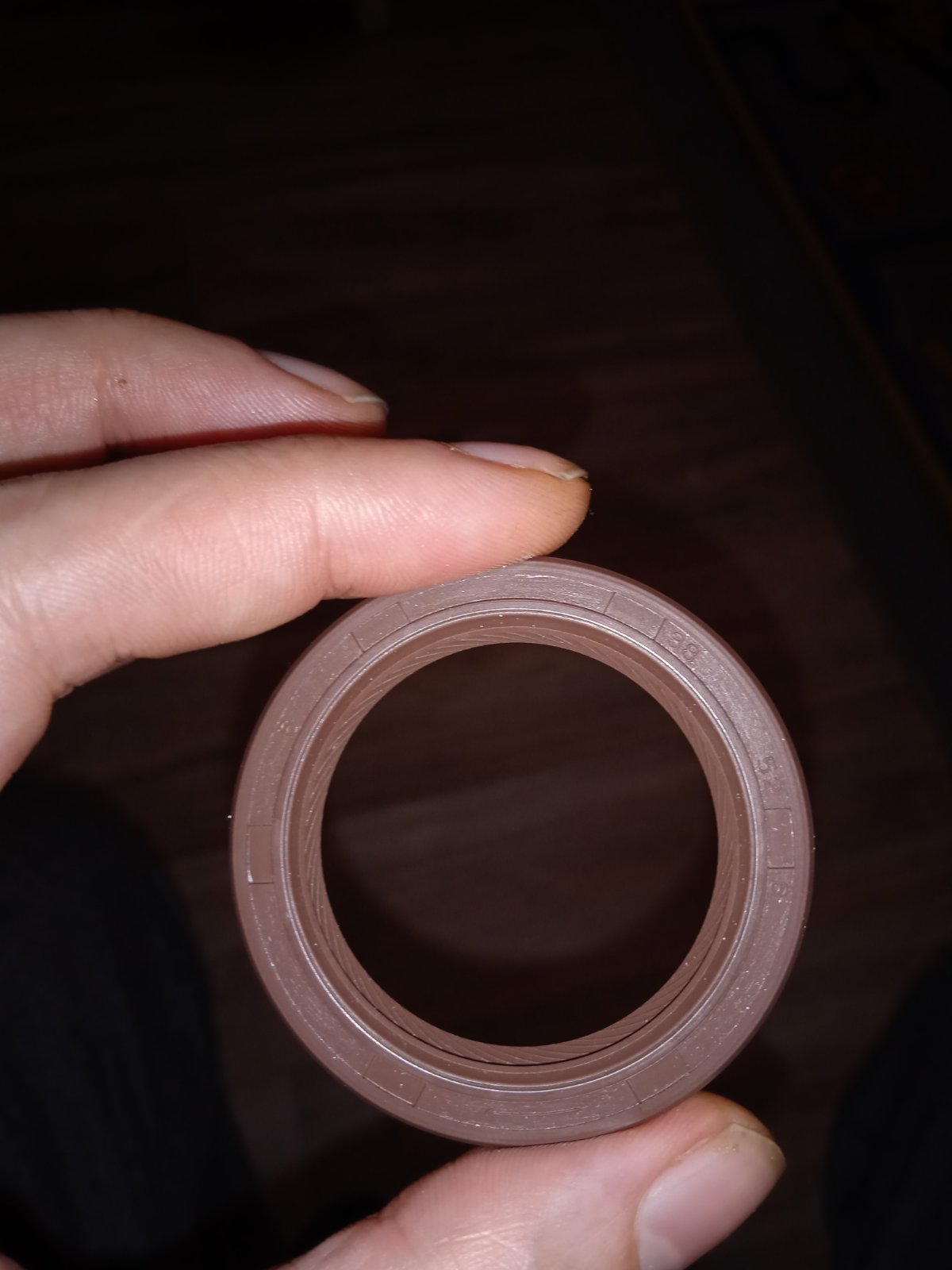

Вот еще один попал в руки)
Ранее был разговор за сальники Corteco.
В упаковке NOK.
Выполнен крайне качественно!

Себе брал сальник на квал, в такой же коробочке лежал кортеко, лотерея какая-то... Фотки есть где-то в теме неориг.запчастей, с год назад где-то, лень искать.
