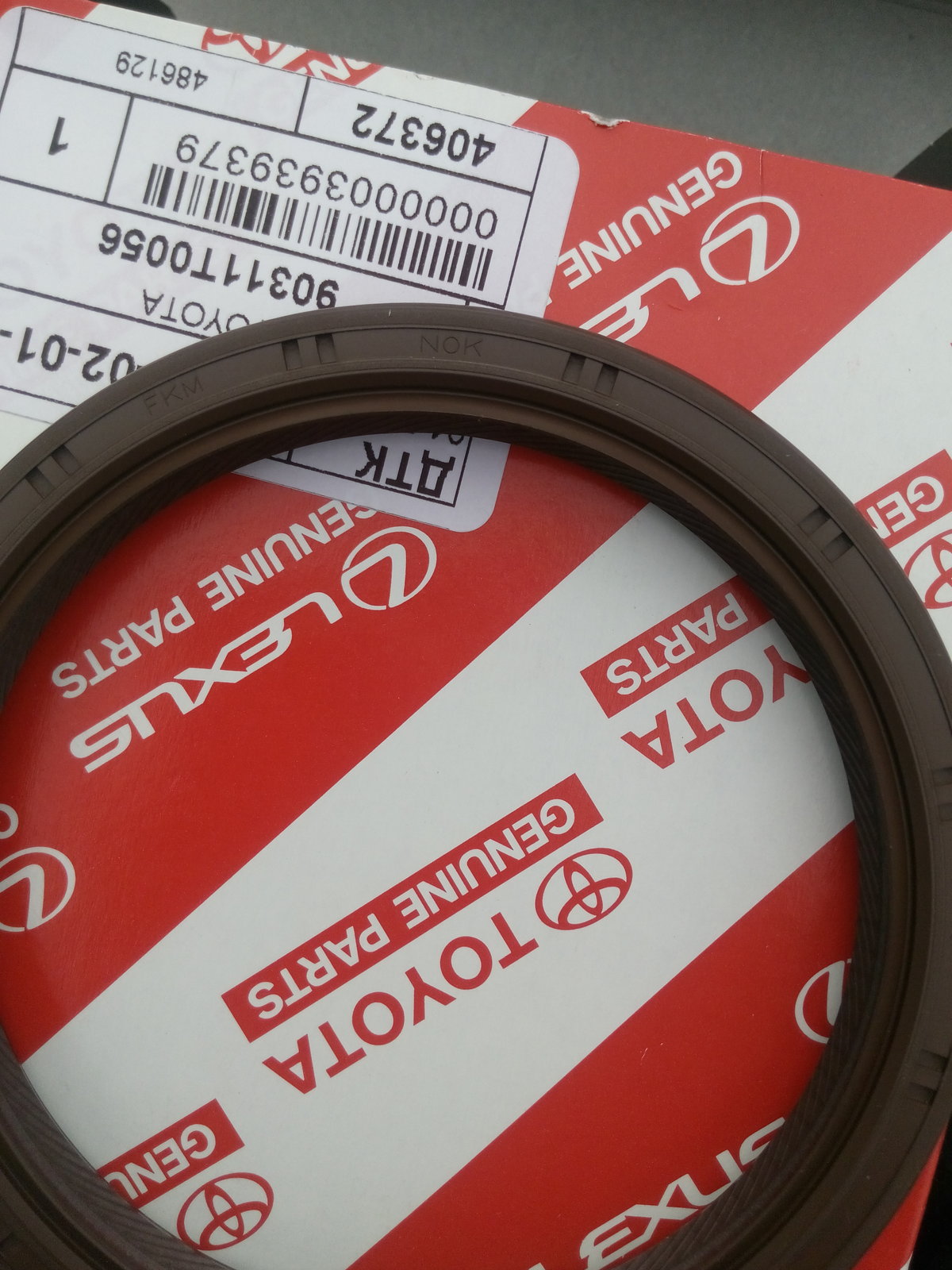

Пришел оригинальный Тойотовский, правда на коробке написано, что производство Тайланд. На вид очень качественный, на нем надписи NOK и FKM, также есть стрелка направления вращения.
В 08.09.2018 в 21:26, ОлегМурманск сказал:
В Тайланде, недалеко от Банкока есть завод NOK, своими глазами видел. FKM - это фторкаучук.

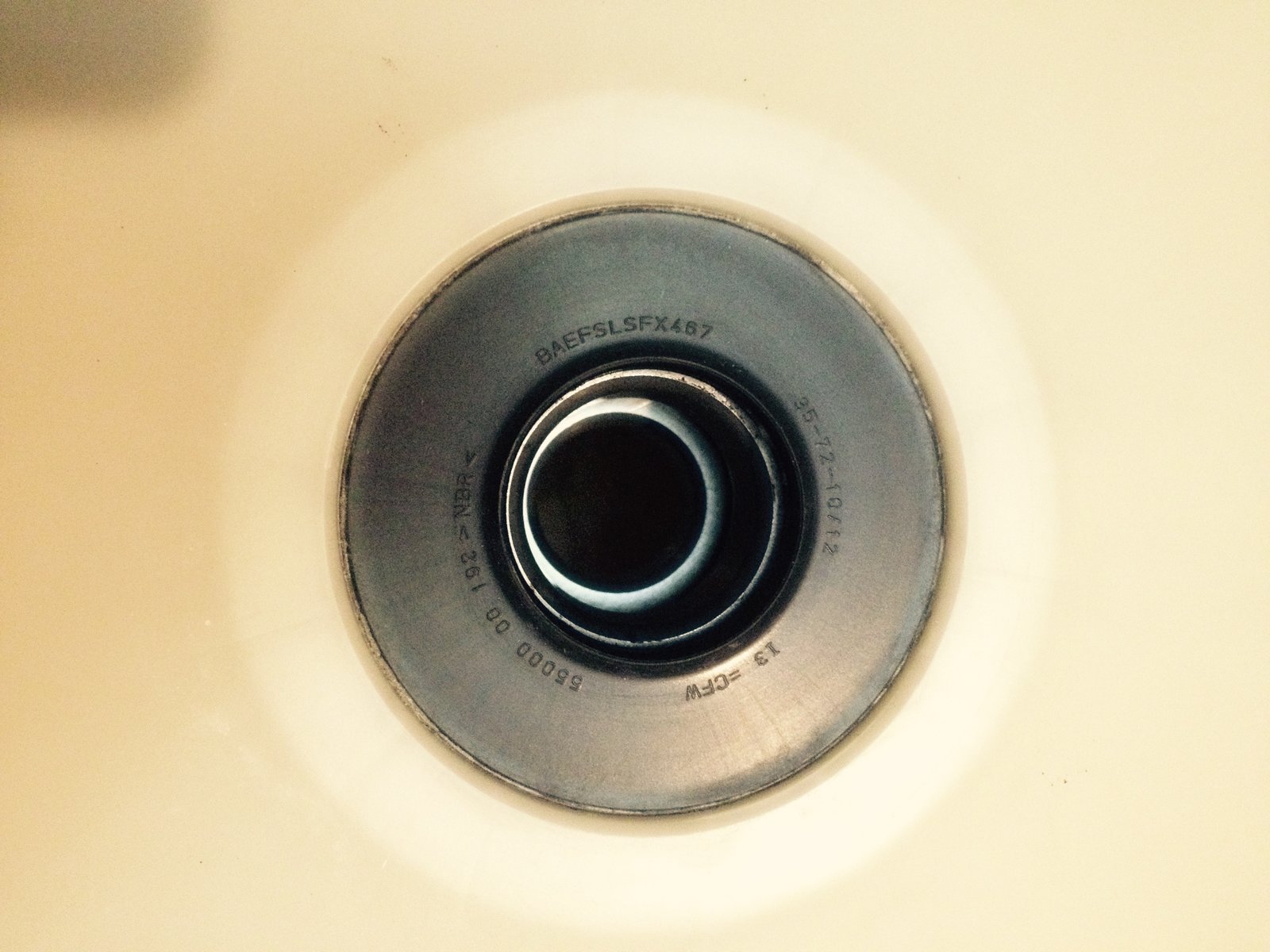

Необходимые размеры : 35*72*10/12  (в данном случае- важен именно последний параметр 10/12. Т.е. это толщина сальника и его выступ уплотняющей кромки).
Материал сальника (на моем написано)- NBR.
Старый (оригинальный) сальник, производитель- CFW. Но сейчас, у них я такой не вижу.
Прикладываю фото старого сальника.
Нашел ему замену Китайского и Тайваньского производства, но они существенно отличаются от оригинала. Откровенная резина (не каучук), и по запаху резина.
ПОэтому, хотелось бы найти что ни будь из именитых брендов.

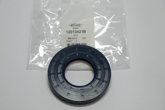

У Corteco, нашел вот такой:
Но, у него маркировка размеров выглядит так: 35*72*10. Т.е. у него нет выступающей уплотняющей кромки. А для меня она существенна.
Т.е. Чем не устраивает меня Тайваньский WLK. Может попалась подделка, а может нет. У него вроде заявленный материал NBR. Но, на самом сальнике подобной маркировки нет. И воняет от резиной. Сильно.

Раз стоял сальник из материала NBR, 16 лет, то такой меня вполне устроит. Сальник как видите в очень хорошем состоянии.
Вот как выглядит под ним подшипник:
Но смазки в сальнике- я не обнаружил. Или почти не обнаружил. Сальник решено было поменять на новый. Как собственно и подшипники, раз уж разобрал.
ДА, чуть не забыл, чем не устраивает Corteco- как мне кажется, выступающая кромка на 2 мм наружу, здесь существенна. Т.к. способствует отводу (стеканию) моющего раствора подальше от самого тела сальника. А как бы обмывая его.

Или как вариант,поставить вот такой:
Разница у него- ободок не выступает. Внутри- не три а только 2 ребра. Еще беспокоит что вода мыльная с него будет не так стекать, в следствии того что он не с выпуклой шейкой. БУдет как бы под себя воду лить.
Но зато фирменный и из нужного материала.
