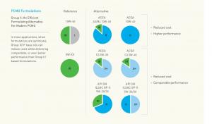

Конечно можно, главное чтобы масло подходило по допускам. Отличия между хорошей II и III группой минимальны.Тем не менее, термоокислительная стабильность у II все же ниже чем у III, то есть интервал придется сокращать. Здесь мне кажется, надо уже конкретные базы сравнивать.
Шеврон предлагает так делать масла на II группе:post-33048-0-00513300-1499934132_thumb.jpg
