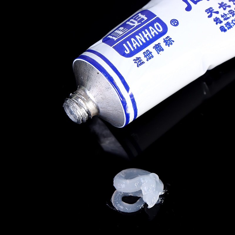

2 часа назад, Paralon сказал:
На провода ВВ берут такую
JH-KS 1300
Какие у нее состав и параметры?
54 минуты назад, Screwdriver78 сказал:
Спросил у продавца, вот что он мне написал :
Модель JH-KS 1300 Название продукта: силиконовая смазка высокого давления (вакуумная силиконовая смазка) Полупрозрачная вязкая, неотверждаемая нелетучая силиконовая смазка Содержание: 30 г/поддержка Этот продукт зеленый и экологически чистый! Особенности: Его продукт нетоксичный, без запаха, некоррозионный, не раздражающий, не отверждающий, Нелетучий. Он обладает отличными электрическими изоляционными свойствами, термостойкостью, диэлектрическими свойствами, стойкостью к окислению, химической стойкостью и широким применением. Использование: 1. Используется для изоляции высоковольтных частей бытовой техники (различные цвета дисплея, цветной телевизор, черный и белый Телевизор, FBT оригинал, силиконовый ворс и т. Д.), анти-влаги, анти-ржавчины, защита от огня, 2. Используется для пластика, резины, смазки металла, пенопласта, демпфирования, демпфирования и других случаев. Руководство по эксплуатации: Этот продукт обладает отличной электрической изоляцией, термостойкостью, диэлектрическими свойствами, стойкостью к окислению, химической коррозионной стойкостью и т. д. Он широко используется в различных высоковольтных, цветных телевизоров, черно-белых телевизоров, FBT компонентов и бытовой техники. Часть изоляции дугогасения, влаги, ржавчины, анти-огня и т. Д., не менее, чем импортные продукты. Этот продукт также может использоваться для смазки, пенопласта, демпфирования, демпфирования и других случаев между пластиком, резиной и металлом. Нетоксичный, без запаха, некоррозионный, не раздражающий, не отверждающий, Нелетучий.
                                                                                           Alibaba Translation
