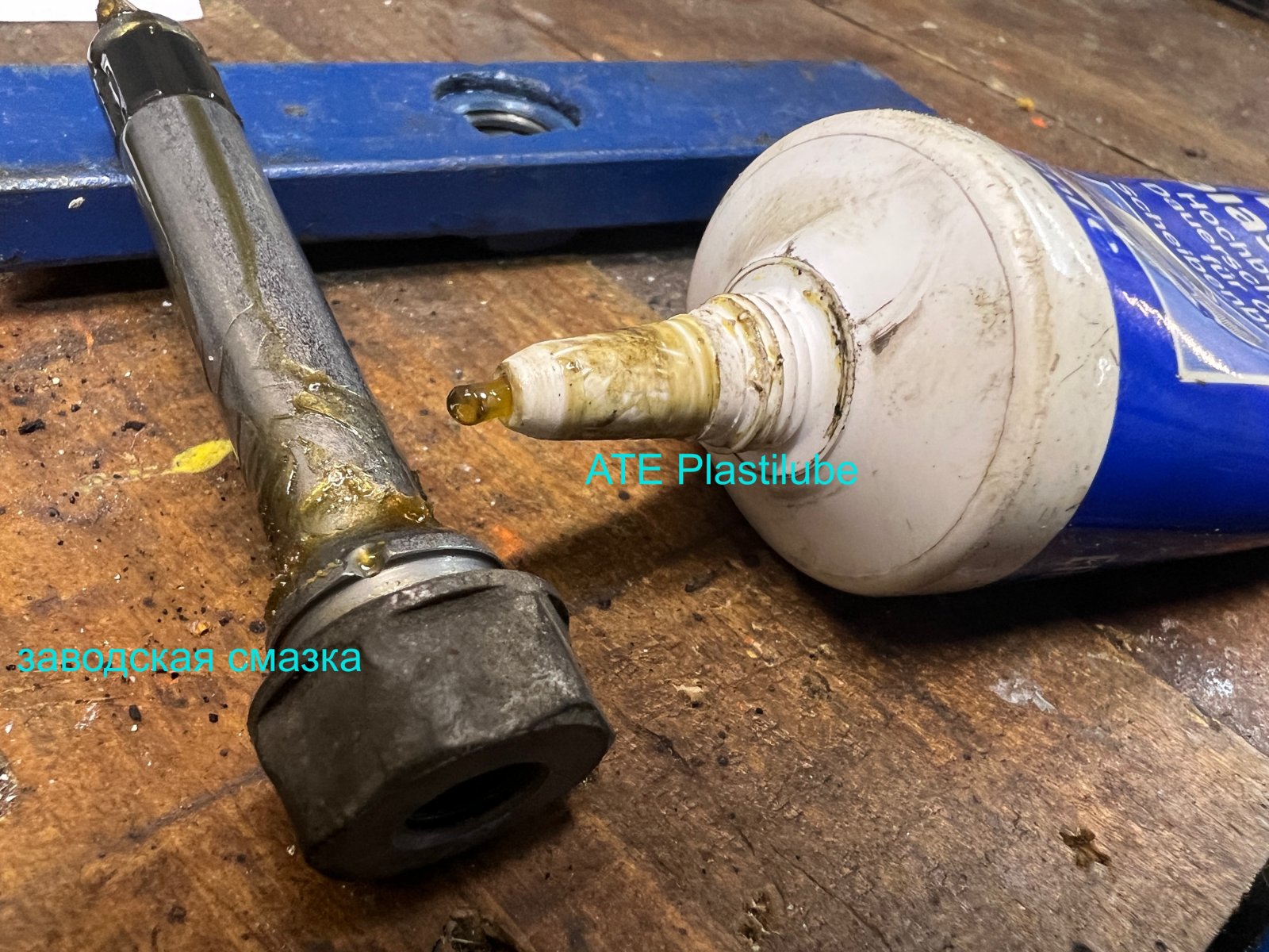

спрошу тут,чтобы не плодить темы лишние. Давеча менял тормозные колодки. Куплены колодкт ICER. В комплекте с ними шла смазка. На пакетике нарисовано,что эта смазка для ВСЕГО-направляющих колодок,направляющих суппорта, противоскрипная и т.д. Такое возможно?
Второй момент- вытащил свои направляющие. На них была смазка заводская. По консистенции,запаху оочень похожа на ATE Plastitube. Но везде написано,что эту смазку Ate нельзя в направляющие!  Я понимаю,что запах и тактильные ощущения это не лабораторный анализ))

ну а смазка ATE ( как нв фото) для направляющих суппррта не подходит. Правильно?
1 час назад, Бюгель сказал:
Бентонитовый загуститель  - нет, не подходит.
