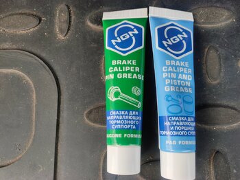

С высокой степенью вероятности появившиеся не так давно под "логотипом" ngn некоторые смазки с узко автомобильным целеположением на самом деле никакого отношения к привычному качеству их ( ngn)  моторных масел НЕ имеют ( от слова "совсем" ) и содержание тюбиков этих смазок - это просто результат "локализации" производителя "ngn" на просторах нашей страны . Что-то даже подсказывает мне , что "намешано" содержимое этих тюбиков на давным-давно известном мне отечественном предприятии "автохимии для любителей", продукцию которых у меня кому бы то ни было просто не повернется язык . На эти "признаки" здесь уже указывали опытные форумчане . К сожалению , так....:Cherna-facepalm::nea:

tesloil прикупил тут недорого два тюбика, как их рациональнее использовать для профилактики, имею ввиду перед/зад тормоза и направляющие?!
Посмотрите, может сзади в описании указан производитель? Ну и каталожники приветствуются)

Хорошо или плохо - оценивайте самостоятельно . Но высокотемпературные смазки для обслуживания тормозных суппортов / тормозных цилиндров/ГТЦ/ РЦС гарантированного качества и реклмедованные к использованию прлизводителями авто и тормозных систем более в Россию не поставляются , а из старых запасов - их количество на остатках у поставщиков стремительно уменьшается . Свято место пусто не бывает . Вместо качественных смазок все автомаги уже по факту завалены смазками "ноу нейм" в красивых с виду пакетиках и сомнительным содержимым. ....Из проверенных качественных смазок на ПАГ - основе , которые зарекомендовали себя , как полностью работоспособные составы для применения в пальцах скобы суппортов и в торм.цилиндрах , пока еще есть в продаже Pfg110 , Textar Hydratec и смазка Febi 31942 . ....Смазки NGN , представленные выше , к проверенным качественным смазкам , НЕ ОТНОСЯТСЯ. БУДЬТЕ БДИТЕЛЬНЫ . С ТОРМОЗАМИ НЕ ШУТЯТ.:nea:

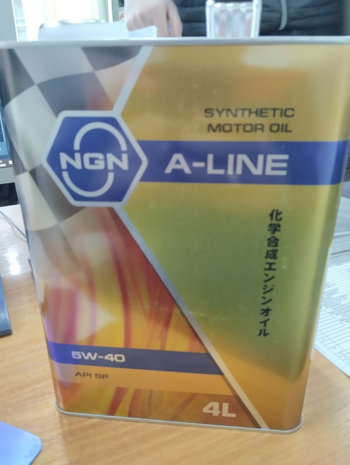

Пришло сегодня масло NGN V182575120 API SP.
1304342671_WhatsAppImage2023-02-09at14_23_48.thumb.jpeg.3abec30012c0d86dc4863714c36fd6a4.jpeg

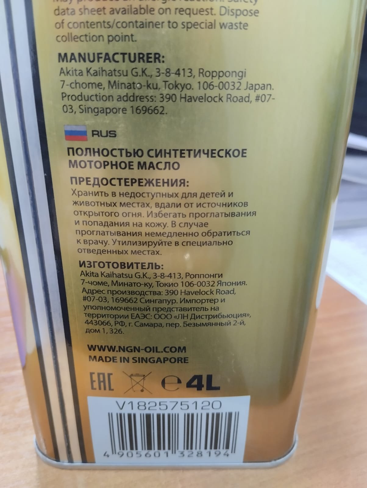

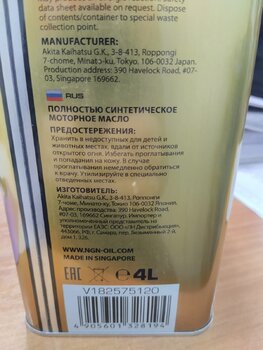

Смотрим описание и в графе "ИЗГОТОВИТЕЛЬ" знакомые все лица...  тут тебе и Акита Кайхатсу с Рапонги 7-чоме и ООО Дистрибьюция из Самары....
1784392486_WhatsAppImage2023-02-09at14_23.48(1).thumb.jpeg.aa274793207fafcdfd94d1cd71d9e4e6.jpeg
Но самое интересное скрывается в строке "Адрес производства".

Не думаю. Если силиконовая смазка окажется достаточно вязкой, то риск получить проблемы минимален. Вообще, относительно дешевые, дешевле NGN, силиконовая и полегликолевая смазки, в тюбике и пакетиках есть у Frenkit.

Не ставлю под сомнение качество моторных масел NGN ( не вникал глубоко , не моя тема ). Но выше обратил внимание на то , что появившиеся не так давно в линейке NGN несколько смазок , вот эти 2 ( силиконовая и ПАГ) и еще смазка "для триподов" , никакого отношения к основной продукции NGN ( масла) НЕ имеют. "Уши" российского поставщика этих смазок в упаковках NGN торчат довольно явно . Сомневающиеся пусть попробуют получить от них технические доки на эти смазки .....:pardon:
