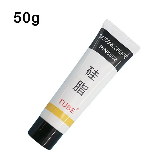

Нас разводят точно так же как и с маслами , я себе для кофемашины её заказал, кольца в поршнях мазать за 350 ₽ 50 грамм. На тюбике написано contains dimethylpolysiloxane
Смотрим что это такое:  https://vkusologia.ru/dobavki/antiflamingi/e900.html
А разводят нас вот так: Моторные масла-самый большой секрет маркетологов.
Paralon Думаю, что в направляющие ее можно, если пройдет проверку на то, что это действительно силикон. А вот в кофемашину, только если себя не жалко, туда надо только смазку в которой ты уверен, что она пищевая. Кто знает, что китайцы туда еще напихать могли. Не все силиконовые смазки пищевые.
5 часов назад, Screwdriver78 сказал:
PS: Более-менее приличная силиконка даже у самих китайцев и то заметно дороже: https://aliexpress.ru/item/1005002824303872.html
По ссылке смазка за 140 руб. Она "заметно дороже" какой? И на сколько она "приличная"?
Вот такими кубами и бочками оптом закупают в Китае  Полидиметилсилоксан - Polydimethylsiloxane, гейропейские и пиндосские  мешалки, а потом рассылают тюбики со странными ценами любителям брендов. Родина смазок изначально Китай !

18 часов назад, SYS сказал:
Она заметно дороже многих, потому что 140р - 10 грамм. Насколько она приличная - видно по обещанной верхней температуре +400, это конечно может быть враньем, но хотя бы названа цифра, которую можно проверить.
17 часов назад, Paralon сказал:
Со странными ценами и гарантированными параметрами. Этим и отличаются уважаемые фирмы от беспородного китайского говна - тем, что покупатель может быть уверен в выполнении заявленных параметров и в их повторяемости.
21 час назад, Paralon сказал:
Не надо нам тут открывать смазочную америку. Диметилполисилоксан - ПДМС- это силиконовое масло с гораздо более лучшими параметрами, чем дешевое полиметилсилоксановое масло ПМС-200, на котором и мешают 101% дешевых китайских смазок с алиэкспресса. А если смазка сделана на высоковязком ПДМС, она не может стоить рубль пучок даже в Китае.
Я уж молчу про то, что "contains dimethylpolysiloxane" может означать и 10 миллиграмм на бочку, и вообще ничего, потому что какая разница? Потребитель же не будет проверять.
А кроме ДМС, беспородная смазка может содержать загрязнения в виде токсинов, тяжелых металлов, абразивной пыли и вообще чего угодно. Смазать колечки на пневматическом пистолете? Да ради бога. Но закладывать это шлак в тормоза, в кофе-машину, в наконечники для свечей? Нет, увольте, я не так богат. Если мне приспичит, я такой компаунд сам делаю, из ПДМС-10000 и аэросила, для сантехники заходит на ура.

22 часа назад, Paralon сказал:
А эту смазку по дизайну китайцы воруют и даже особо не скрывают этого, с Parker O-Lube https://ph.parker.com/us/en/high-viscosity-silicone-lubricant-general-purpose-and-high-pressure-pneumatic-translucent-super-o-lube/slube-884-2
Даже хвастают - смотрите, наша ворованная почти как настоящая ;)
Принципиальное отличие в том, что настоящая имеет сертификат безопасности, и не "содержит ПДМС" в неизвестных количествах, а сделана из него полностью. Соответственно и стоит.
