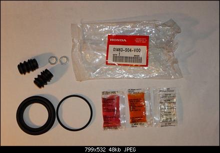

Если честно, то все 230 страниц не осилил, но вывод для себя сделал - на направляющие суппорта нанесу slipkote. Осталось только выбрать какой - 220 или 211. Живу в Хабаровске, иногда езжу в Комсомольск (там всегда чуть холоднее). Летом у нас +30, зимой, соответственно, -30. Ваше мнение - стоит ли брать более жидкую 211 пасту? Авто - Хонда Цивик, 2004г.в., 130л.с. Гоняю редко - в месяц 5-20 минут "отжигов"...
В общем еще раз вопрос кратко: для Хабаровского края что лучше - 220 или 211?
Всем заранее спасибо!
Спасибо, этот момент я, конечно же, прочитал..но 220 или 211 не подойдет? Вроде как универсальная и качественная!
Кстати, момент в том, что суппорт - не Акебоно, а Ниссин..
Понятно , что 300 страниц темы не осилить при всем желании....Оригинальной смазкой пальцев суппортов Акебоно является оранжевая смазка Niglube RM ( p/n MZ101616EX Mitsubishi ) , как-то так произошло , что именно эта же смазка является и смазкой суппортов  Ниссин ( обе конструкции суппортов вообщем-то схожи по условиям работы направляющих пальцев ) ..Именно оранжевая смазка находится в составе  оригинального ремкомплекта на Ваши передние суппорты . Данная смазка для пальцев суппортов Акебоно и Ниссин оптимальнее , чем силиконовые смазки ( в том числе оба Слипкота ) . Аналогом Ниглюба является , к примеру , смазка 31942 Фэби или смазка PFG110 . Ни Акебоно , ни Ниссин , ни Хонда ( имеются в виду специалисты этих компаний ) наверное не глупые люди , если выбрали для пальцев именно оранжевую НЕ силиконовую смазку ( в то время как вместе с оранжевой в оригинальный ремкит положили еще и силиконовую ).........Если же Вам по какой-то причине ближе все-таки силиконовые Слипкоты и Вы упираетесь в том , что они для Вас персонально лучше , то - так тому и быть . Из двух  Слипкотов выбирайте тот , что более вязкий - это для пальцев лучше ( за низкотемпературные свойства беспокоиться не стОит - обе смазки в этом плане равнозначны ).
