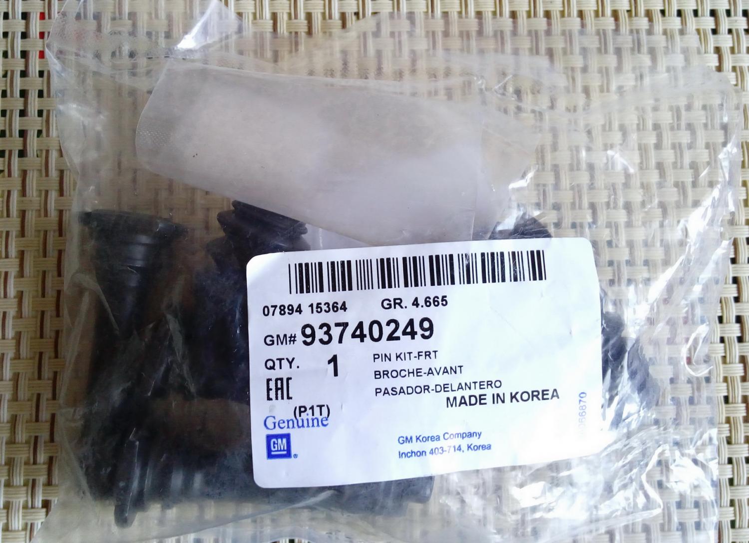

Вот здесь есть какая-то неточность ....Вы назвали номер смазки 88966989 - в партс-каталогах GM под этим номером идет смазка Molykote G-407 ( зеленого цвета ) , а вот на пакетике смазки на фото я уже вижу номер другой смазки - тоже зеленой, тоже Molykote , только на этот раз - G-3407 ( номер 93165631 ) ... А какой номер самого ремкомплекта пальцев со смазкой по GM ?
А какой артикул для заказа у этой смазки? Вес 1 пакетика какой?
ой ссори  :(  за неправильный  копипаст
Из  каталога  производителя
Spare parts:                              Part-Number:        Catalogue-Number:
Molykote G-3407 grease            93165631                 19 48 003
(5g pack)
93165631  и   19 48 003    одно и тоже
Да ошибся ((((((((  когда копировал,  кстати  G-3407 ( номер 93165631 )  тоже зелёного цвета, и она густая такая.
Номер ремкомплекта   GM 93740249 , смазка белая в пакетике, но полежав на солнце стала жёлтой ???

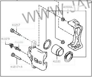

скажите пожалуйста, какой тут суппорт? чтобы правильно подобрать смазку для Nissan TIIDA 2010-ого года.
