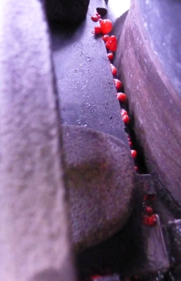

@Dumus, вот и у меня возник вопрос зачем. Просто вбив в поисковик CRC Disc Brake Quiet на фото все мажут снаружи и никто, как по инструкции под пластинами.
Я нанес под пластины правда прикольная хрень получилась хех... "резиновые" капли... позже когда засохло убрал "красоту" эту хах.
