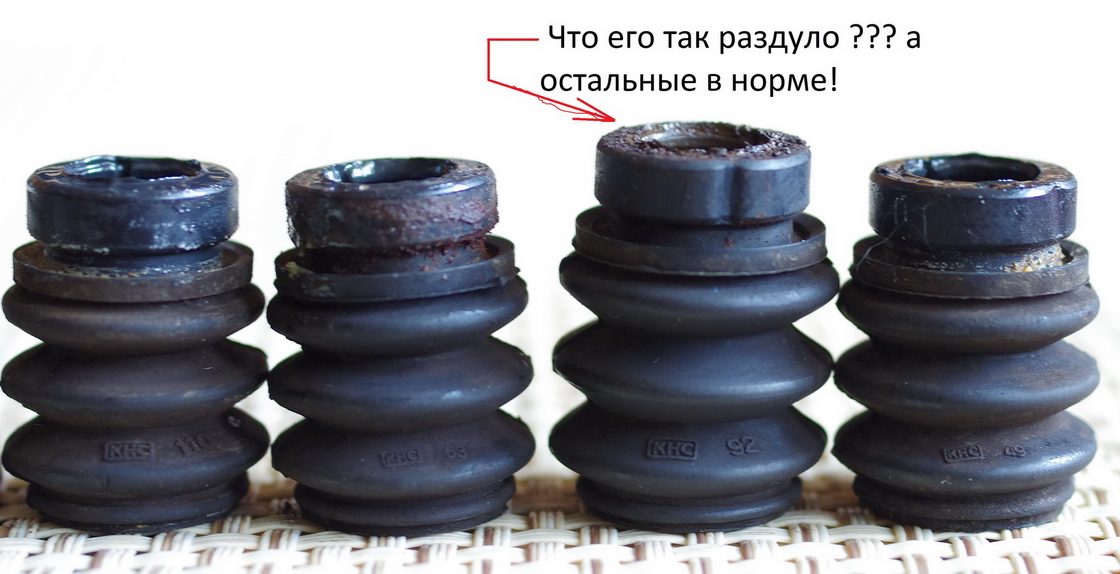

То что мне намазали из баллончика Presto всё высохло за полгода! Причём родная смазка в суппортах от DAC ещё живая и она там с 2007 года!, но как я понял, что  под пыльник  пальца попала влага или вода и он начал подклинивать мастер смазал тем что было под рукой вот и результат. Смазка из балончика высохла палец ходил очень ТУГО!
Визуально и разбух пыльник! Не зря говорят что применения медных смазок или паст набухает резина!
Как итог один палец закис так как в него попала влага или вода ( нижний передний  на левом колесе), все другие с оригинальной смазкой живые и рабочие, но так как купил ремкомплект оригинальных палцев с пыльниками то заменил, предварительно сняв скобу и вычистив старую смазку, вымывалась она довольно трудно, ватные ушные палочки очень помогают.  В пыльник и на палец заложил оригинальную смазку  GM 88966989 одного пакетика з гаком  хватит  на перед и зад!

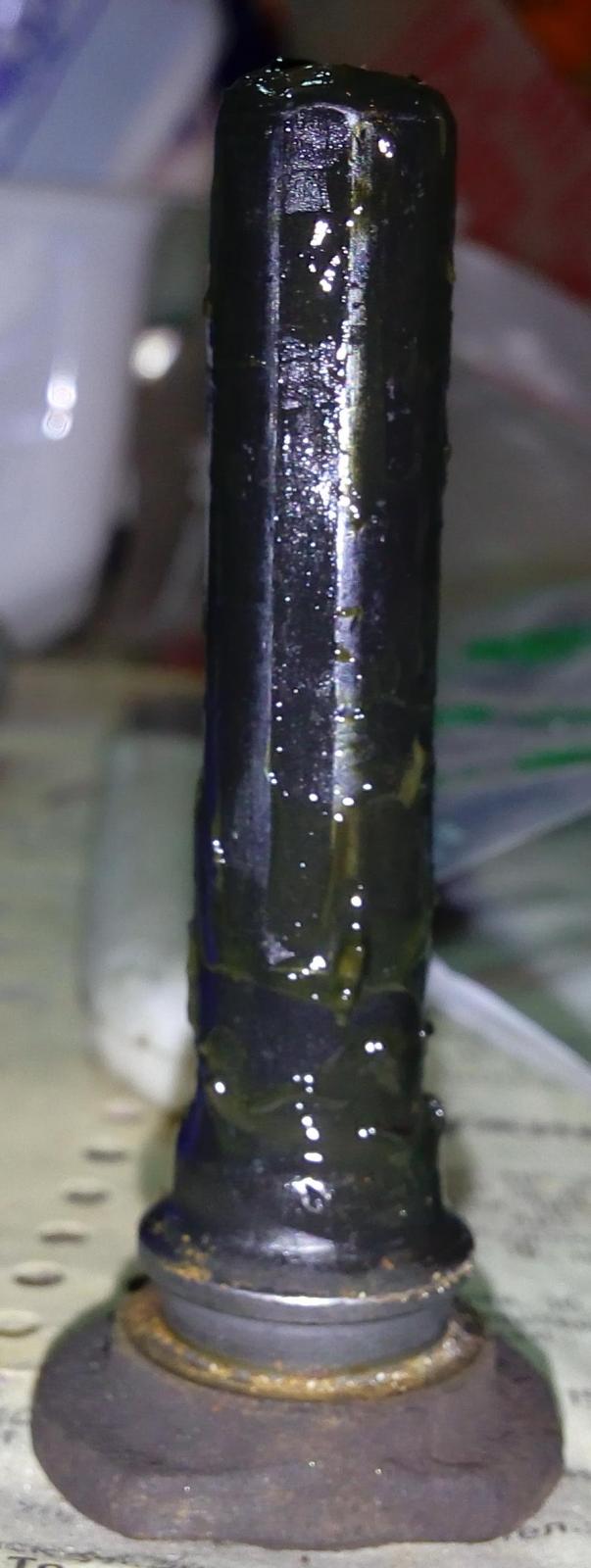

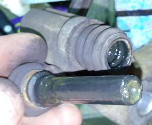

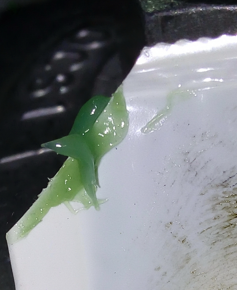

Верхний палец , состояние отличное и есть ещё заводская мазка
При снятии пыльника с пальца уходит часть мазки!  это отлично так как пыльник герметичен и сидит на пальце он очень плотно, так и должно быть!
post-16816-0-43902700-1467023595_thumb.jpg  post-16816-0-75689400-1467023625_thumb.jpg

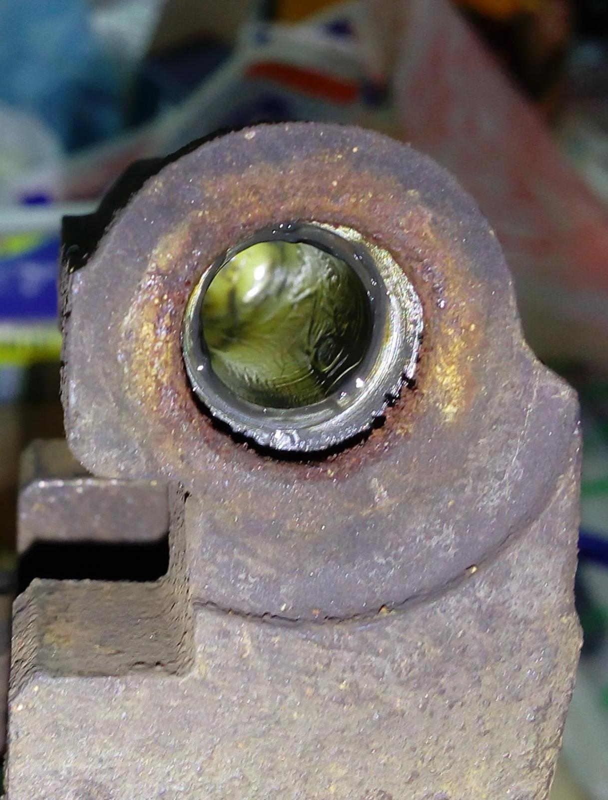

Внутри пыльника есть смазка и он без повреждений

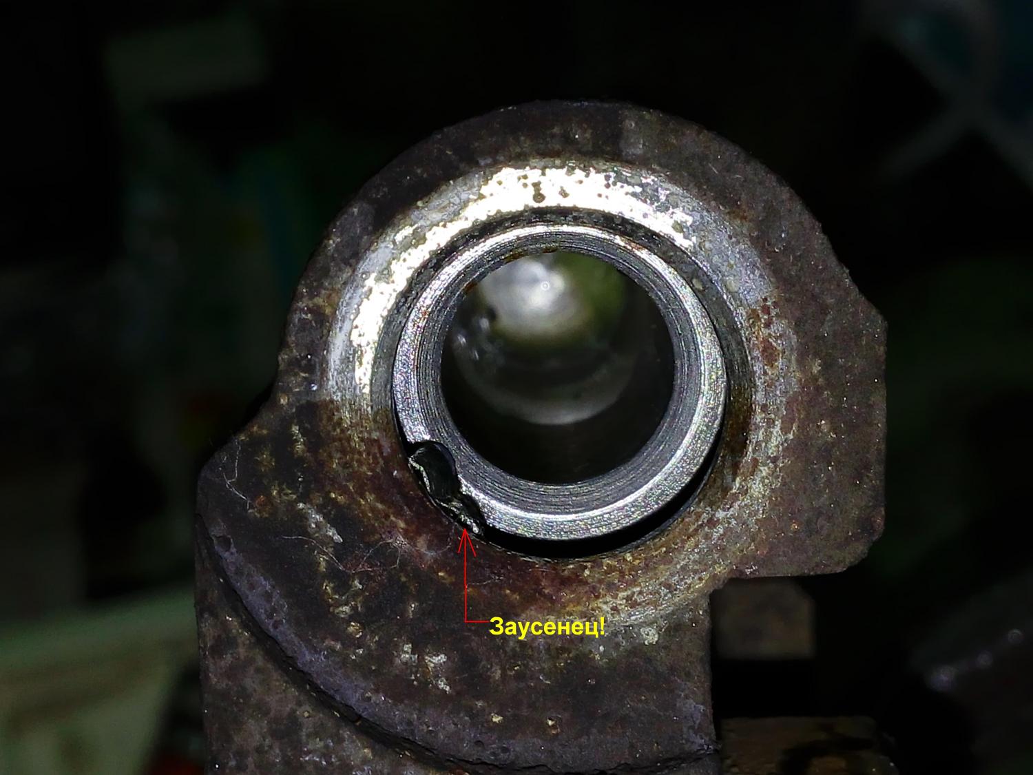

Но есть одно НО!
post-16816-0-67587200-1467023834_thumb.jpg  post-16816-0-94838400-1467023864_thumb.jpg
Заусенецы!
post-16816-0-82631500-1467024276_thumb.jpg  post-16816-0-85195000-1467024365_thumb.jpg
В скобе где уже  нижний палец больше ржавчины, оно и понятно ближе всякой дряни и влаги туда попасть , но  сам палец и внутри скобы всё отлично, вывод пыльник цел и делает свою работу.

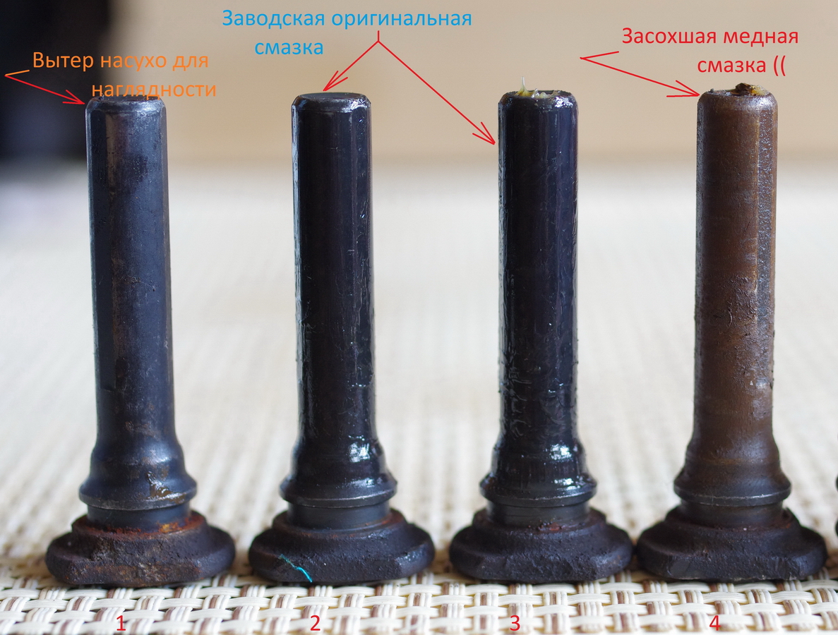

Как и обещал выложу для анализа
post-16816-0-18102500-1467117677_thumb.jpg  post-16816-0-48627400-1467117705_thumb.jpg
post-16816-0-11462600-1467117728_thumb.jpg  post-16816-0-26840500-1467117912_thumb.jpg

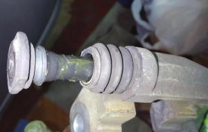

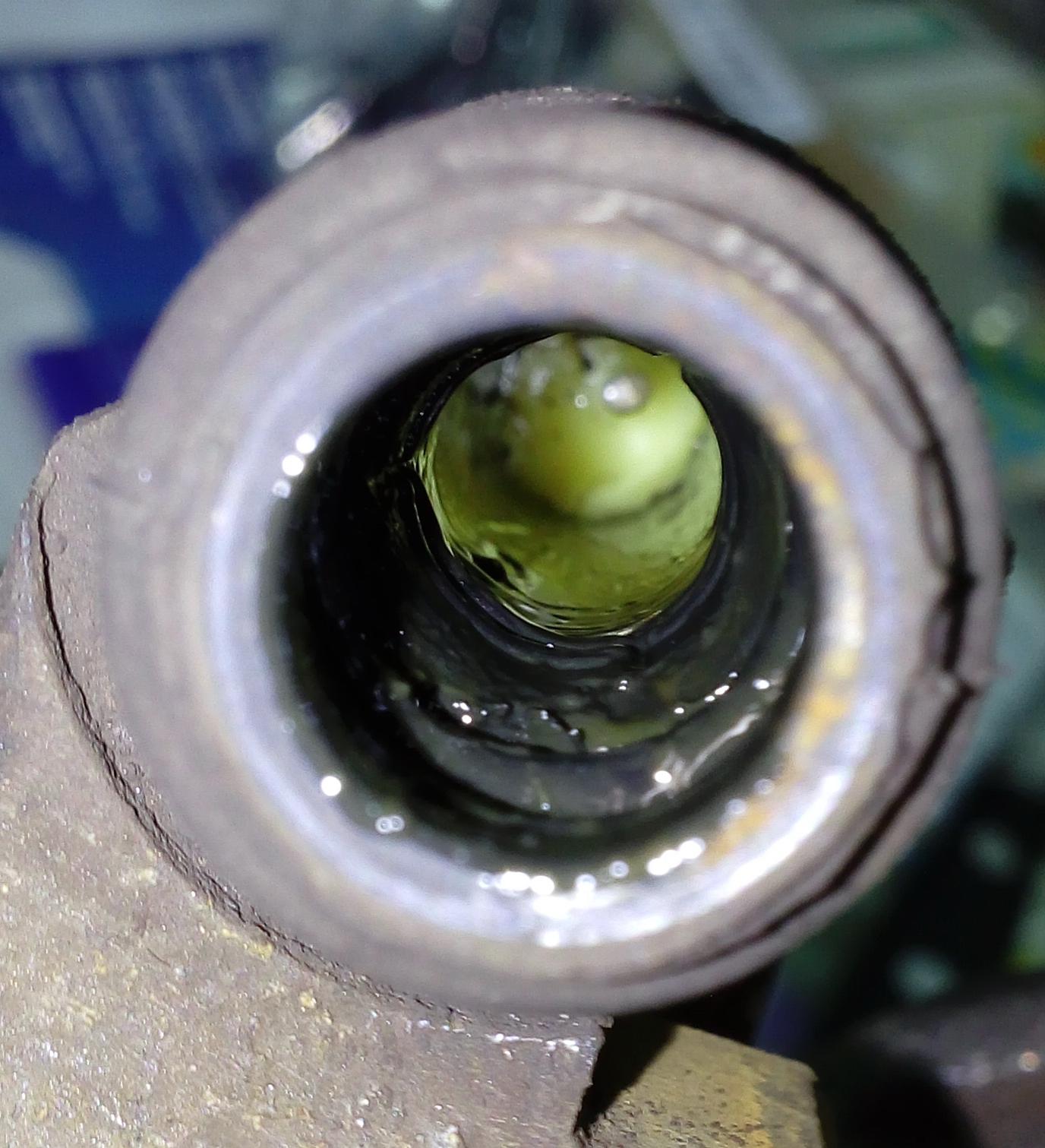

Да всё верно, ещё заметил что  Molykote G-3407   или   93165631 зелёная  густая такая смазочка, одного пакетика с лихвой хватит на четыре пальца и для закладки в пыльники. Не забываем при монтаже пальца в пыльник удалить из него воздух!
post-16816-0-96478400-1467197738_thumb.jpg  post-16816-0-27913000-1467197778_thumb.jpg
