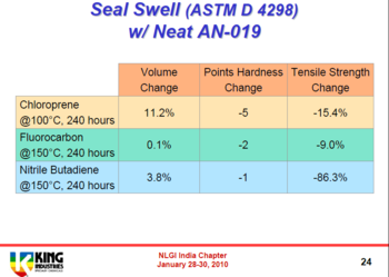

Я бы все-таки разделил ПАО масла от признанных брендов и от доморощенных. Во вторых, бюджетных, часто используется дешевый низковязкий ПАО и с присадками, нивелирующими его воздействие на РТИ не все может быть на должном уровне. А рекордные пурпоинты на уровне температуры сжижения азота меня просто убивают.
Алкилированные нафталины, кстати, намного более агрессивны, чем  ПАО
Табличка для AN 18,7 ccт @ 100C
