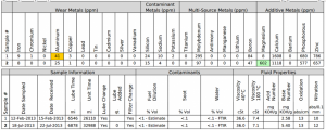

Idemitsu Zepro Eco Medalist 0W-20 отработка на Mitsubishi Outlander XL после 4000км.
Масло: Idemitsu Zepro Eco Medalist 0W-20 API SN ILSAC GF-5 (куплено в Томске, дата - июль 2013 г.)
Автомобиль: Mitsubishi Outlander XL 2.4 2010 г. 170 л.с. 4B12 CVT левый руль
Общий пробег на одометре: 86100 км (на момент заливки)
Пробег на масле: 4000 км
Средняя скорость по БК: 20 км/ч
Моточасы на масле: 200
Израсходованное топливо: 560 л (средний расход 14.1 л/100)
Доливки масла: не доливал
Присутствие отложений в двигателе: вроде не должно быть (в горловину ничего не видно)
Автозапуск: использовался (когда было ниже -25) по температуре движка на -10, ну и перед поездками 3-7 мин. (в зависимости от мороза)
Предпусковые подогревы: нет
Период эксплуатации: зима-весна (середина января - середина мая) от -36 до +10
Срок эксплуатации: 4 месяца
Топливо: бензин Газпромнефть G-Drive G95 Класс 5 (Омский НПЗ)
Режимы: 90% город (с пробками), 10% трасса
Фильтр масляный: OEM Purflux Mitsubishi
Фильтр воздушный: MASUMA MFAM300
Объем заливаемого масла: 4.3 л
Отбор масла: из картера в середине слива в новую полиэтиленовую бутылку 0.5 л
Что было до этого масла: период смены 4000 км (200 моточасов) масло Idemitsu Zepro 0W-20, до этого - 9600 км (200 моточасов) масло Pennzoil Ultra 5W-20. То есть эффект накопления кислой среды от перекатов с предыдущих интервалов исключен.
Промывка промывочным маслом: не делаю - в картере остался несливаемый остаток старого масла.

Примечание: Вкратце ознакомлю с ситуацией что бы не путались: Сначала корректных данных для свежего масла не было и мы подумали, что много алюминия - от износа двигателя. Позже было протестировано свежее масло Idemitsu Zepro Eco Medalist 0W-20 и оказалось что в свежем уже присутствует алюминий. Данные для свежего масла подкорректировали, но уже после комментариев - поэтому читая их не пугайтесь - мы заблуждались.
Дмитрий присылал мне оригиналы спектров элементов, в анализе показан весь алюминий и он составляет 1ppm. У меня сомнений в его количестве нет
А вот это уже становится интересным :) Лаба ойл-клуба сначала тоже нашла только 4 ppm Al в масле. Выходит, "гуляет" по стране две рецептуры одного масла - с кучей Al и без :)
Потому что на это нет никаких доказательств. Более того, остальные анализы отработок это опровергают
Ой-ли. Ещё раз: не кажется ли странным, что с активным внедрением цветмета в современные моторы пошли "урезания" пакетов присадок?
Уже приводил с битога прямое сравнение 0W-20 Idemitsu SM и Mobil1 AFE на приличном интервале (~10 000 км):
Смотрим на содержание EP-присадок и износ алюминия. Или он там тоже от пакета???
Выходит, "гуляет" по стране две рецептуры одного масла - с Al и без
Очередная байка от Вадима?  :facepalm:Какие еще две рецептуры? Просто алюминий в этом масле - это не элемент пакета присадок, а остаток от какой-то каталитической реакции, либо от алюминиевых емкостей, используемых при производстве или хранении. Это значит что его может быть в анализе как 0-1, так и 10-15 ppm в зависимости от партии, но это не говорит о другом пакете!
Уже приводил с битога прямое сравнение 0W-20 Idemitsu SM и Mobil1 AFE:
Смотрим на содержание EP-присадок и износ алюминия. Он там тоже от пакета???
Я тебе таких примеров с битога десяток могу привести со сравнениями разных масел. Только что твой пример доказывает? - Да ничего! Судя по датам пробы одно масло зимой катали, другое - летом. Только одного этого факта достаточно чтобы отправить этот пример в мусорную корзину, дальше даже не разбираясь.
Запомни уже наконец, на основе единичных анализов делать такие глобальные выводы НЕЛЬЗЯ. Нужна либо повторяемость, либо воспроизводимость. Ни того ни другого мы здесь не наблюдаем.

Как то быстро ты уже поучать тут всех стал. И поподробнее, плиз, почему разница в ДВА раза по алюминию (а с учётом неслитого остатка и того больше) на схожем интервале на одном моторе зимой и летом ни о чём не говорит? У ZMS в Иркутске разницы зима/лето не было. Или там в штатах морозы под -40? :)
Конечно, всегда есть вариант, что что-то произошло с мотором, но и с ходу отправлять в корзину не стоит...

1. При равных моточасах у меня зимой износ всегда лишь чуть больше из-за сильной разницы в эксплуатации (90% города зимой с автозапусками и 70% трассы летом). А при равных интервалах разница в моточасах всегда хорошо заметна в отработке по железу, окислению и нитрации. По всем этим показателям в примере выше видно, что моточасы и режимы примерно равны. Если бы была серьёзная разница в режиме эксплуатации (отжиги там или рейсинг) или серьёзная поломка - то это тоже бы отразилось на железе...

И вопрос такой, зачем столько молибдена напихали в зепро?? Т.е цифра просто нереальная в сравнении с другими

Возможно проседание вязкости по загустителю но не критичнее чем например в 5w30 или 0в40. От одной единички за смену ничего не будет, это нормально для любой отработки на большинстве бензиновых двиготелей, тем более есть вероятность что это просто совпадение, а падение от топлива...
