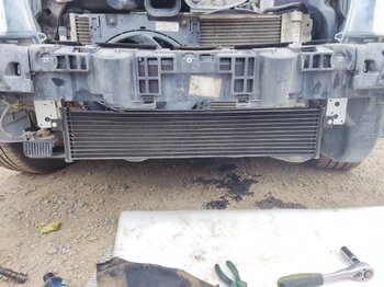

Всем привет! Как купил машину сразу заменил масло в коробке полностью и поставил радиатор. Проехал 127 тысяч. Сейчас меняю масло. Мастер не поверил что за такой пробег масло не потемнело практически и не воняет горелым. Наверное можно было до 200 тысяч гонять:) Радиатор хорошая штука!
Как купил машину......
 Автомобиль новым брал и сразу заменил жидкость в коробке?
Evpasat а от чего ставили радиатор и куда крепили? Фильтр устанавливали или без него? Интересно, сильно температура понижается?
15 минут назад, Mymessengers сказал:
Радиатор kia/Hyundai оригинал от чего не помню уже...  Соренто по-моему. Крепил перед основным радиатором. Фильтр не стал ставить в этот раз, на прошлой машине ставил, нет в нем смысла, через 150 тысяч разрезал его, как новый был. Температура без радиатора летом бывало переваливала 110 градусов. С радиатором выше 85 не поднимается.

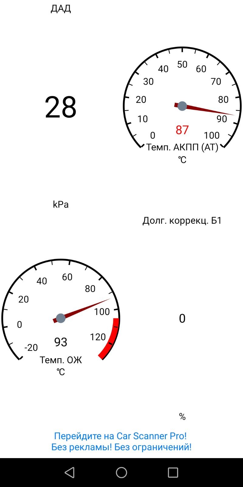

На югах, возможно, но в средней полосе и тем более на северах - вряд ли. Р.S: я мониторил у себя t АКПП через ЕLM и выше (+87гр) так и не увидел
3 минуты назад, Роман 73 сказал:
и сколько у вас после  градусов 10?
5 минут назад, vas12 сказал:
Сформулируйте, пжлст, свой вопрос, более внятно. Вы русский язык в школе изучали?
